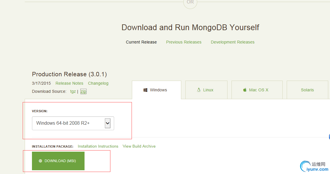

  MongoDb的安装很简单,其实是有两种:第一种是下载压缩包文件,解压使用;第二种是下载msi文件,安装使用。
  (1)下载 官方的msi文件
  我这里是64位的。
  下载之后直接安装就行了,一步步按照它的操作最后我的路径变为E:\Program Files\MongoDB\Server\3.0   在这个文件夹下边可以发现

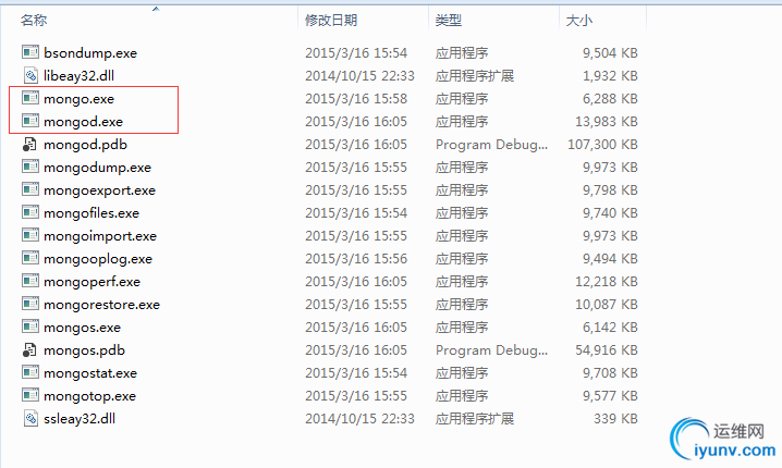

  然后进入bin文件瞅瞅
  bin文件里边一般用到的就是那两个文件
  mongod.exe用来启动mongodb服务(启动之后你的数据库就可以使用了的意思)
  mongo.exe用来启动进入数据库(然后你就可以命令操作数据库的意思)

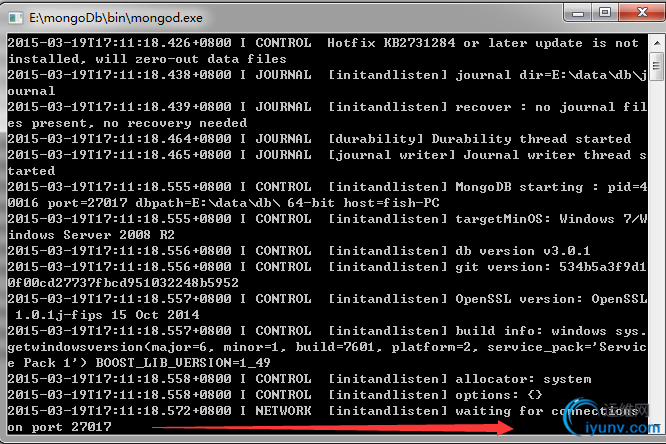

  好了,创建好之后就可以直接点击 mongod.exe 开启服务
  好长一串(一般我们可以为它创建一个日志文件,这样日志就会被记录,当然了,控制台也就基本没什么输出了)...它现在已经默认监听本地的端口27017了
  好现在就浏览器输入地址 http://localhost:27017/ 可以看到服务已经成功开启

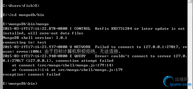

  接下来试试操作数据库吧: 命令行进入程序所在文件夹
  (tip: 如果没有开启服务,可能会导致下边的错误)
  开启服务(mongod.exe)之后,一般就可以解决了~
  试一下,然后可以用其语法进行数据库操作,help查看帮助
  (tip:出现上上图错误的原因,如果重新开启服务还是没有解决的话,还有其他办法)
  1.看看mongodb服务有没有开启(或者运行services.msc 来查看服务的开启状态)如果确认开启了
  2.看看data文件夹下边db文件夹之中lock文件有没有,如果有的话就删除之,接触锁定
  3.开启服务吧。
  总之错误就是你没开启服务或者开启服务之后lock文件还锁定着某些东西..

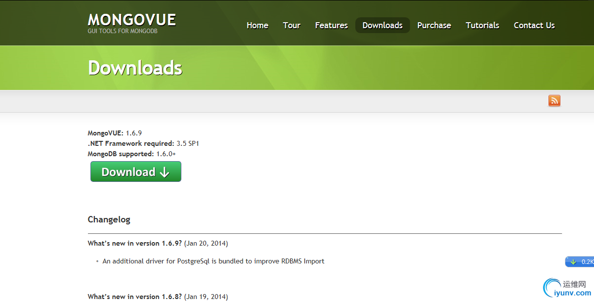

    可以直接在控制台里边直接操作数据库,也可以使用图形工具mongoVUE 似乎更便捷   去 官方下载
  安装好之后打开它
  苦命啊...要收费..听说低于1.3版本的不用注册就可以使用... 点击 ok
