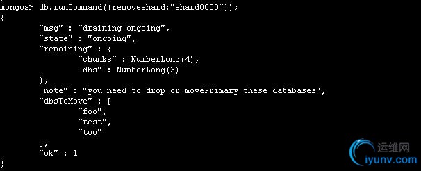

  (一)移除一个shard. use admin; db.runCommand({removeshard:"name"});
  (二)执行结果如上图,需要注意的是,note有提示说需要执行movePrimary操作。这是因为被移除的shard是某几个库的大本营。如果是这种情况,就需要在数据移除完之后执行movePrimary操作,为这几个库设置新的大本营。需要设置新的大本营的几个库这里也已经给出来了,例如dbsToMove的值 。如果被移除的shard不存在是任何一个库的大本营,那么就不需要执行movePrimary.如下图

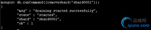

  (三)如上图,名为shard0001的shard并不是哪个库的大本营,因此在被移除的时候,结果输出中并没有类似于移除shard0000的时候有note与dbsToMove这两个值。需要注意的是,被移除的shard是某几个库的大本营,不管是否有库不参加分片,都需要为库设置新的大本营。如下图

  (六)如上图,通过执行db.runCommand({removeshard:"name"})命令不但可以开始移除shard,还可以在移除的过程中查看数据迁移的进度。remaining的值就表示数据迁移的进度。其中chunks代表还剩多少块数据需要被迁移。当chunks的值等于0时代表数据迁移完成。dbs的值代表还剩多少个库需要设置新的大本营。movePrimary操作要等到数据迁移完成之后再进行。也就是当chunks的值等于0后才可以执行movePrimary操作。

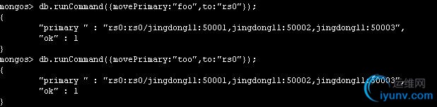

  (八)如上图,将库foo,too重新设置大本营为rs0这个shard.操作完成后,可以查看整个移除进度了。

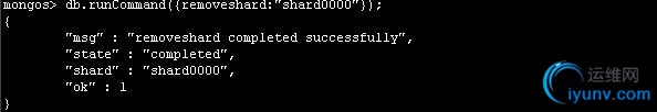

  (九)如上图,代表整个移除过程已经全部完成。这个时候就可以放心的停掉shard0000这个shard了。
