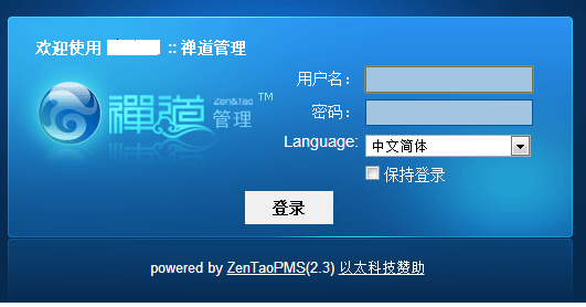

四、安装ZenTaoPms:
unzip ZenTaoPms.zip
mv ZenTaoPms /usr/local/app/apache2/htdocs/             #采用页面安装方式
chown -R apache:apache /usr/local/app/apache2/htdocs/
http://192.168.0.210:8888/zentaopms/www/install.php 或者:
http://pj.zentao.com/zentaopms/www/install.php
