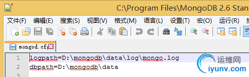

  然后将日志目录logpath加入到配置文件中(路径千万不要写错,logpath后面的路径不要带引号,不然启动服务的时候提示“服务没有响应控制功能。”)
echo logpath=D:\mongodb\data\log\mongo.log > "%MONGO_HOME%\mongod.cfg"
  配置文件在mongoDB安装根目录生成,并配置好了 logpath
  创建配置文件并配置dbpath
  将数据目录dbpath追加到配置文件中(路径千万不要写错,dbpath后面的路径不要带引号,不然启动服务的时候提示“服务没有响应控制功能。”)
echo dbpath=D:\mongodb\data >> "%MONGO_HOME%\mongod.cfg"
  此时打开配置文件
