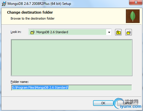

  3.4    在这一步中,展开mongodb2.6.7选项,把显示为红色叉子的按钮左键单击,选择第一项安装,如图3-4,单击Browse按钮设置安装路劲,我设置的为:D:\Program Files\路径下,如图3-5所示,点击Next按钮进入安装界面
  图3-4
  图3-5

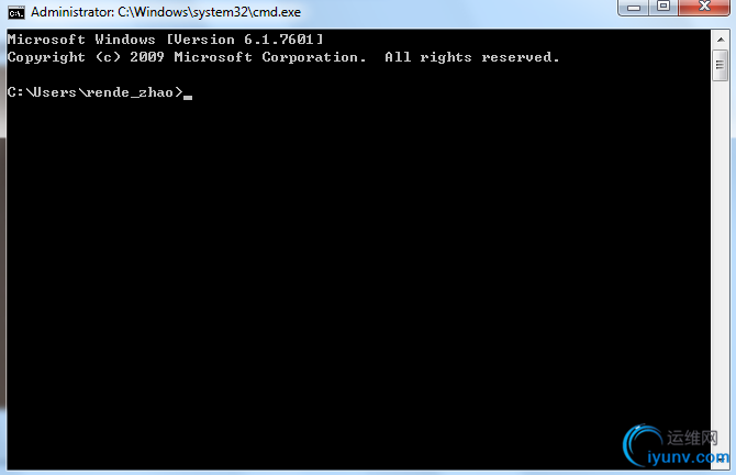

  4.1    打开命令行窗口,见(一、NodeJS入门——准备工作(1))打开结果如图4-1所示
  图4-1

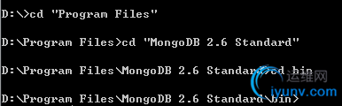

  4.3    输入命令进入到mongodb的安装路径下的bin文件夹,如图4-3所示
  图4-3

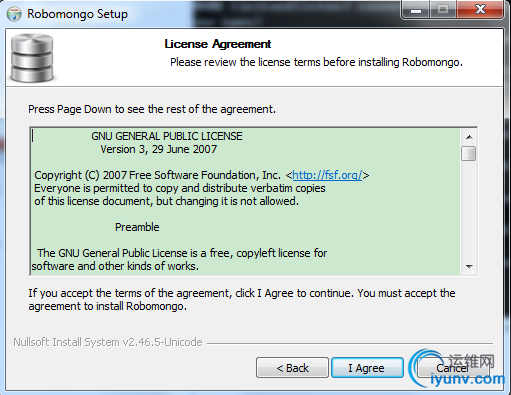

  6.2     在授权界面点击 I Agree 按钮进入下一步,如图6-2所示
  图 6-2

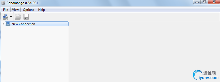

  7.1    运行Robomongo程序,第一次运行如图7-1所示
  图7-1

  7.3    测试配置是否正确,在图7-3的基础之上点击Test按钮,弹出如图7-4所示,有两个绿色的对号,则表示配置正确,点击Close按钮关闭窗口,在图7-3的基础之上点击save保存配置,则此时显示的如图7-5所示
  图7-4
  图7-5
  7.4   选中刚刚建立的New Connection,点击Connect按钮连接数据库,如图7-6所示
  图7-6
