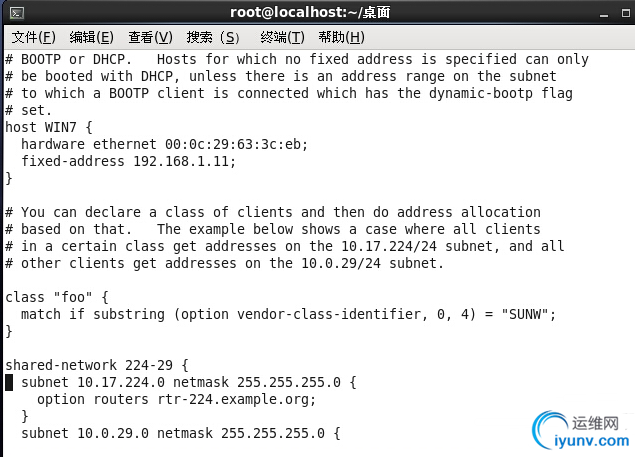

开一台windows7和dhcp同一网络下,自动获取ip
  打开/etc/dhcp/dhcpd.conf     修改第五行host后面的参数 绑定win7的mac 给win7指定的ip
spacer.jpg 重启dhcp服务 service dhcpd restart
查看win7 的网络连接详细信息
