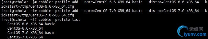

添加profile
#kickstart文件可按实际需要制作,这里直接修改/root/anaconda-ks.cfg,添加关键配置项如下:
url --url=http://172.16.10.125/cobbler/ks_mirror/CentOS-7.0-x86_64  #指定repo位置
#注:CentOS6与CentOS7文件系统不同,千万不能用相同kickstart文件

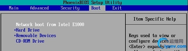

设置为网卡启动

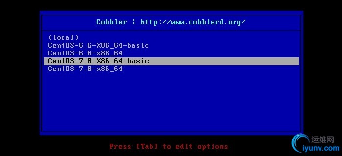

保存重启后进入引导界面,我们先安装CentOS6

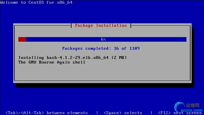

引导成功,开始安装

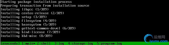

安装CentOS7
引导成功,开始安装
