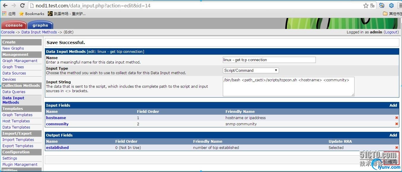

2.2、定义Data Input Methods

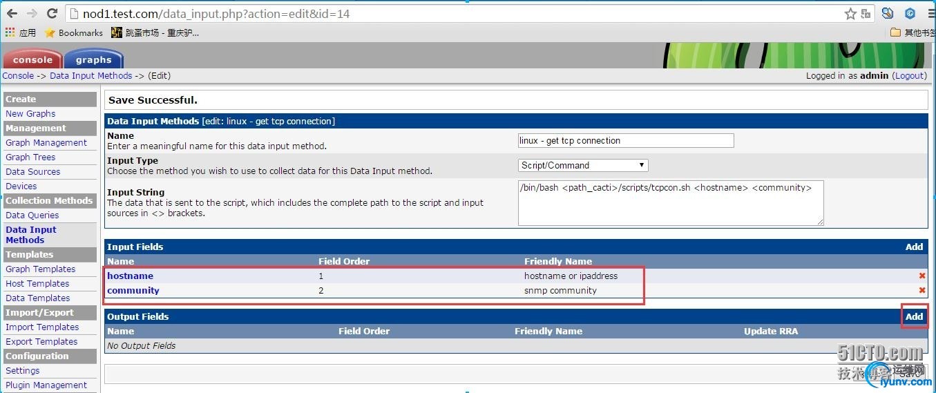

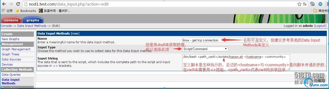

接下来打开cacti的控制台,点击“Data Input Methods”,再点击右上角的“Add”,如下图:
wKiom1WdK2HhDp9IAARbB0F5SGk844.jpg 点击“Add”按键后,为Data Input Methods定义几个属性,如下图:

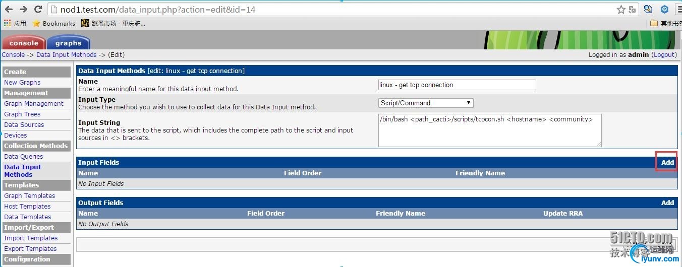

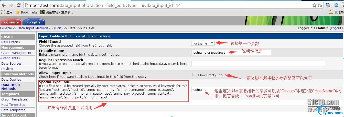

点击右下角的“Create”按钮,会要求设定此脚本所需要输入和输出的字段,输入字段表示脚本需要接收的参数是怎样定义的,
输出字段表示此脚本获取到数据后输出的数据是什么,即是“fieldname:value”这样的格式的输出数据,如下图:
wKioL1WdLZXhC7zcAATEKvkT5_E245.jpg 点击上图中“Input Fields”中的“Add”,为输入字段设置数值,如下图:
wKiom1WdK-SQc_qBAAUzYgOlB-s479.jpg 点击上图中右下角的“Create”就完成第一个参数的引用配置,点击“Create”后界面返回到如下界面:

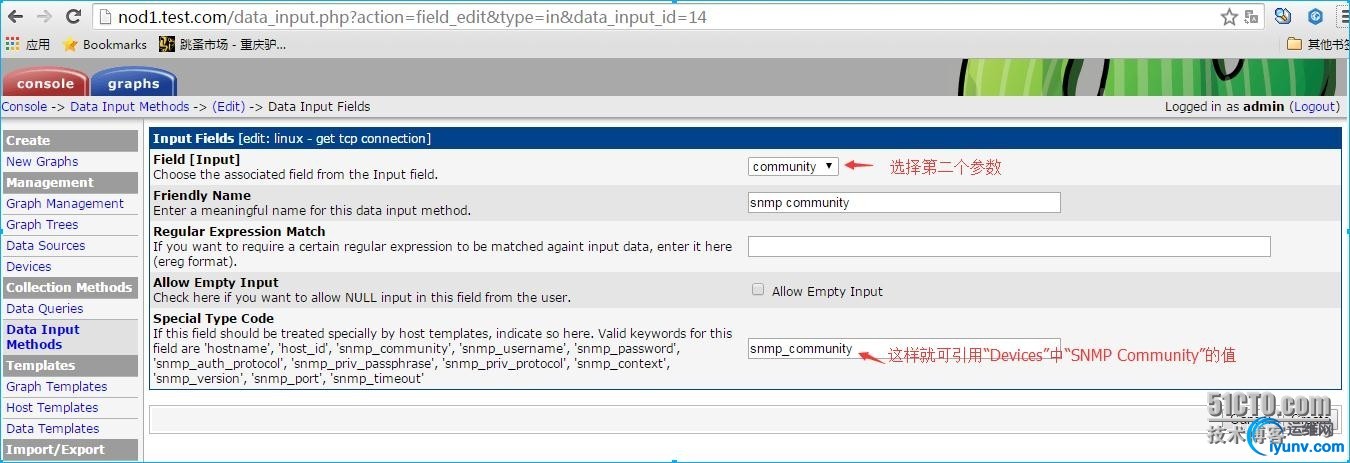

wKioL1WdLdOi6EE5AATeOPSogsw368.jpg 再点击“Add”按钮,再去增加“<community>”这个参数的一些定义,如下图:
wKiom1WdLCPCW8ATAASf0gSLvsQ446.jpg 再点击一下右下角的“Create”,就完成了脚本中两个参数的一些设置,如下图:

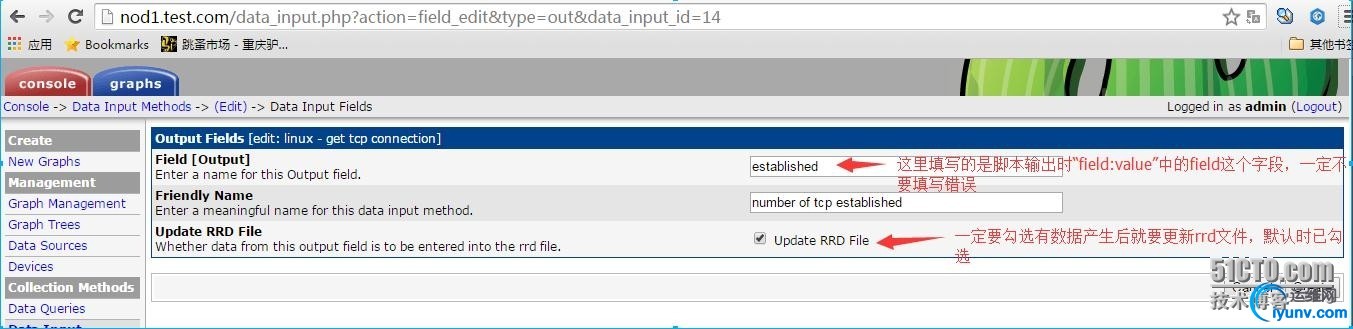

wKioL1WdLhDgcyXDAAU6xkELXpA282.jpg “Input Fields”设置完成后,还得设置脚本的输出的一些设置,点击上图中的“Add”后,如下图设置:
点击右下角的“Create”后,那数据输入方法算是定义完成,最终效果如下图:
wKiom1WdLKTjVUY4AAVosQoysr4972.jpg 当然不要忘记点击右下角的“Save”按钮。

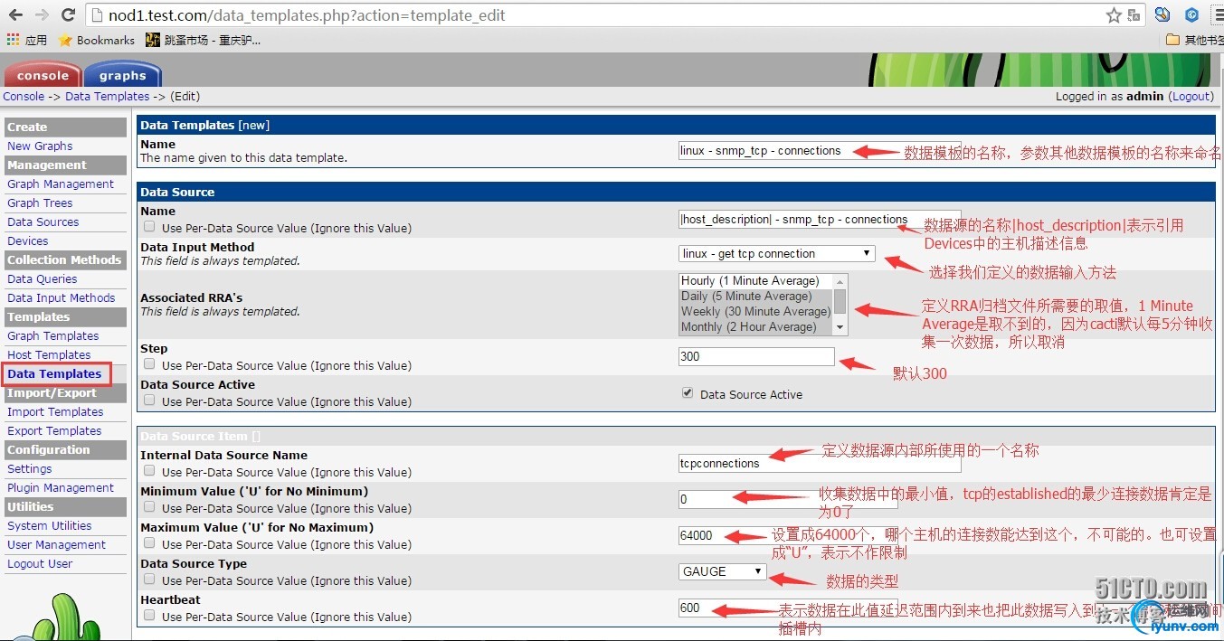

   数据输入方法设置好后,接下来需要设置的就是Data Templates,数据模板主要是定义cacti使用rrdtool工具来处理脚本收集数据时所要设置的一些参数,如下图: wKiom1WdLM2AaKxgAAleXONljOo405.jpg 点击右下角的“Create”后,出现下图:
wKioL1WdLruzSlGtAAbtHa1qAxI103.jpg 点击右下角的“Save”即可完成数据模板的创建。

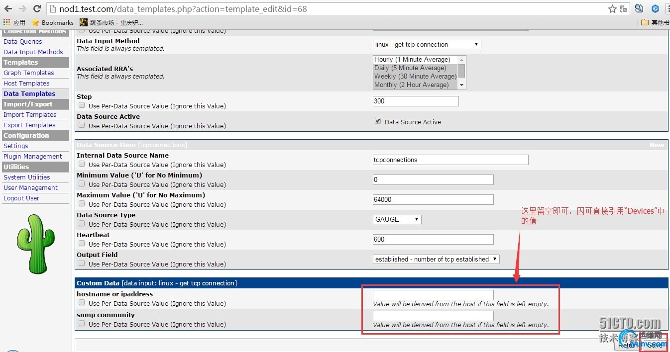

2.4、定义Data Sources

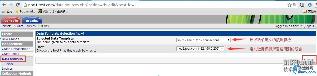

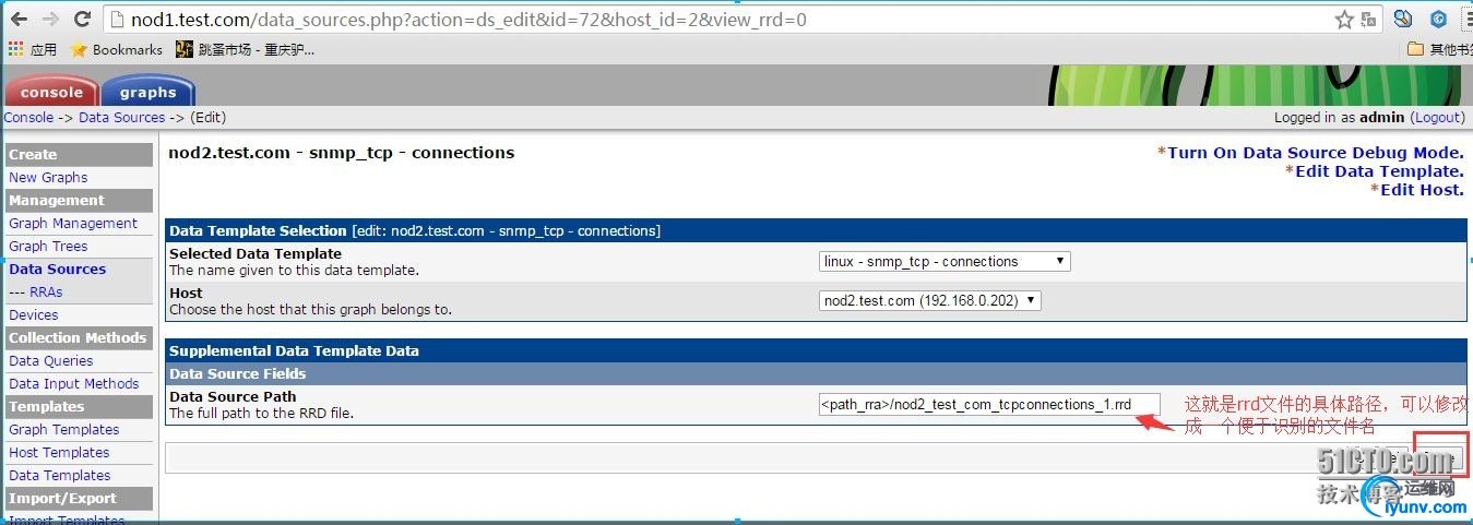

    数据源的定义就是把数据模板与Devices关联起来的操作,并且指定脚本把数据收集后再经过数据模板中定义的各种参数对数据做聚合后的数据的保存位置。点击控制台的“Data Sources”,再点击右上角的“Add”后,出现下图: wKiom1WdLQ6BqFI_AALZcyroyCw685.jpg 再点击右下角的“Create”后,出现下图:
wKiom1WdLTyzMEDFAASReXrQM_s934.jpg 再点击“Save”保存即可。

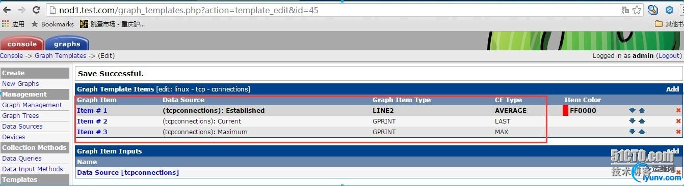

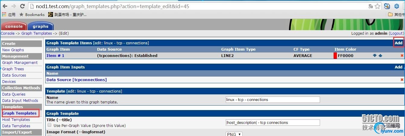

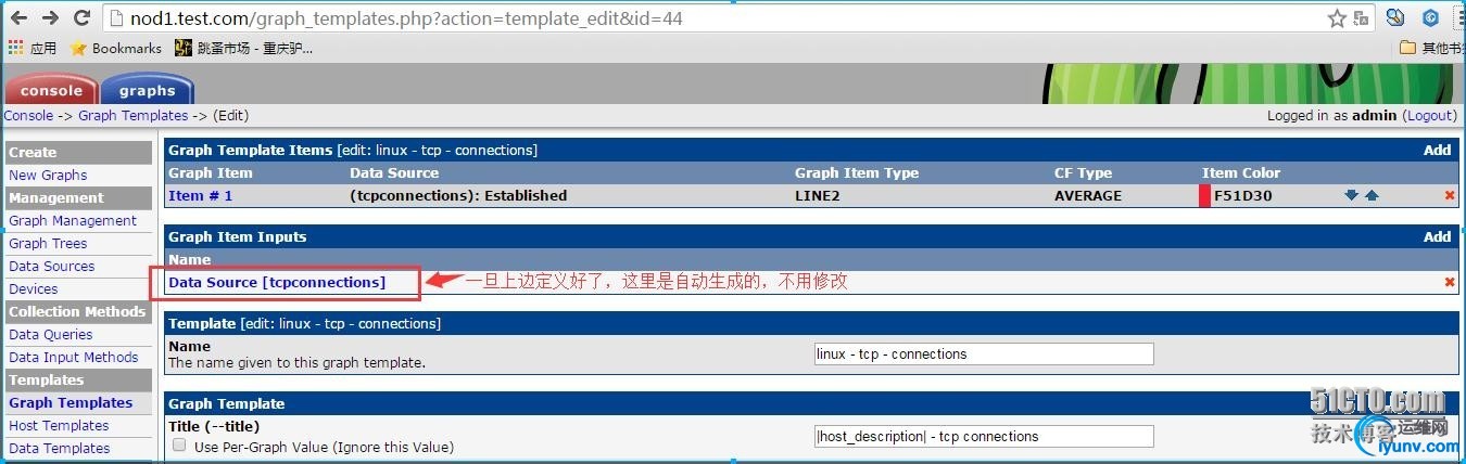

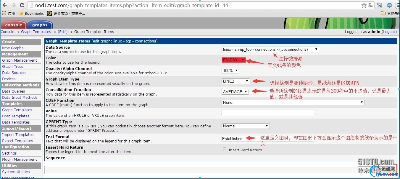

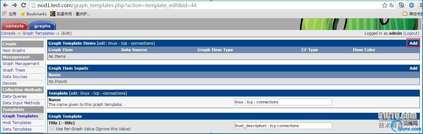

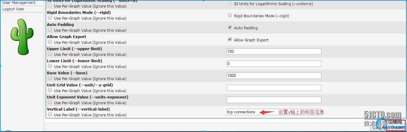

    数据源是有了,cacti已经知道该用一个脚本去收集数据,并通过相应的聚合函数处理后放到一个指定的rrd文件中,但还不知道用这些数据怎样绘图,所以接下定义一个图形模板。在控制台点击“Graph Tempaltes”,再点击右上角的“Add”后,如下图: wKioL1WdLyniNYZpAAP-CGsAGso695.jpg 其他的都保持默认即可,但只是最后一项需要设备,如下图:
wKiom1WdLXWCh6B4AANcMexswp0789.jpg 最后点击“Create”后,图形的框架结构已形成了,可以展开想象,在现在为止,我们就创建了一张高为120,宽为500的图片,但图片中所要绘制图形的具体属性还没有定义,比如所需要绘制的是线条图,还是区域图,线条的走势是代表每300的平均值还是最大值等,这些都还没有定义,所以把图形框架创建好后,还得点击右上角的“Add”去定义,如下图:
wKioL1WdL2SAWb2EAAQ3t4pFWk8463.jpg wKiom1WdLaqyuY47AAYnaMyZ9l4887.jpg 再点击“Create”后就把所要绘制哪种图形的相应属性也定义好了,点击"Create"后返回如下页面:
wKioL1WdL5WAuXszAASS3ZRSzns870.jpg 最后点击页面的最正文右下角的“Save”保存即可。最后的工作就是把图形模板运用到Devices上。

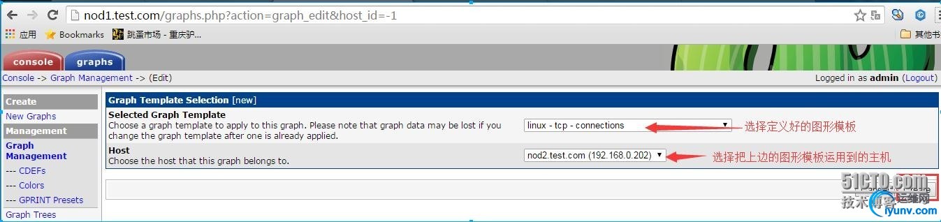

2.6、设置Graph Management

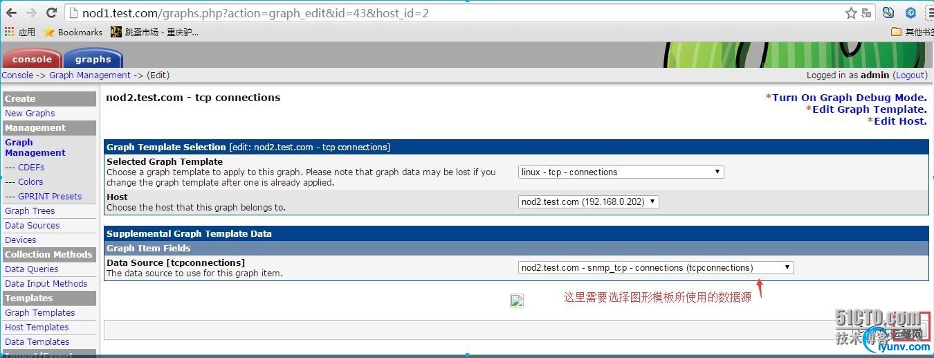

    Graph Management的设置就是具体把我们定义的图形模板运用到具体的设备上。在控制台点击“Graph Management”,再点击右上角的“Add”后,如下图: wKiom1WdLeHyt2-TAAMnRXInwnE834.jpg 点击“Create”后,如下图:
wKioL1WdL9Kzzf5qAATl2Q8YuMo657.jpg 再点击“Save”键保存即可。

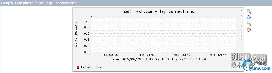

    现在就可以去看一下nod2这设备上所画的图中是否有我们自己定义的,点击主页面上的“graphs”,找到我们监控的设备就可以查看相应的图片,如下图:

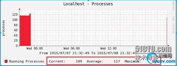

wKiom1WdLiCQU1sSAAFnKBci_wo089.jpg 现在只是还没有值而已,等一段时间后,就会在图上产生一条红色线条。如果在图形下边要显示出最大值、当前值等信息,就像类似下边图形一样:

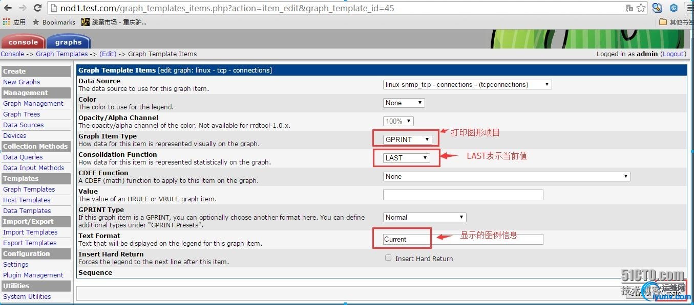

我们只需要回到图形模板,再点击右上角的“Add”,如下图:
wKiom1WdLlTxK2-rAASlVrZg6gc970.jpg 再按照下边的设置:
wKioL1WdMEDz48FhAAWY8iWOoYc531.jpg 如果要显示最大值,也像上边操作一样增加即可,最后增加好后如下图:
wKiom1WdLo3B7zYiAAO7BQgY4x8947.jpg 最后不要忘记点击右下角的“Save”,保存我们做的修改,接下来再去查看一相图形,如下图:
