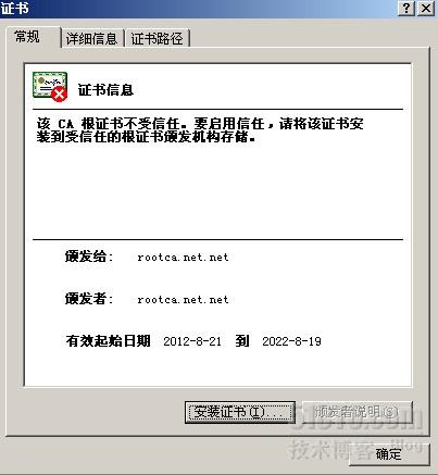

五:客户端访问站点
6.打开证书链,并在客户端安装根证书
vim /etc/httpd/conf.d/ssl.conf
128 SSLCertificateChainFile /etc/pki/CA/cacert.pem
7.客户端编辑host文件,并访问
