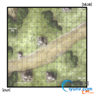

  首先假设我们将需要索引的整个地图分成16×16的方格,如下图(左下角为坐标0,0 右上角为坐标16,16):
  单纯的[x,y]的数据是无法建立索引的,所以MongoDB在建立索引的时候,会根据相应字段的坐标计算一个可以用来做索引的hash值,这个值叫做geohash,下面我们以地图上坐标为[4,6]的点(图中红叉位置)为例。

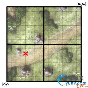

  我们第一步将整个地图分成等大小的四块,如下图:
  划分成四块后我们可以定义这四块的值,如下(左下为00,左上为01,右下为10,右上为11):
0111
0010
  这样[4,6]点的geohash值目前为 00

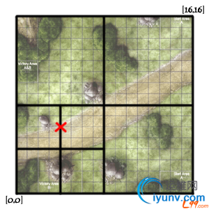

  然后再将四个小块每一块进行切割,如下:
  这时[4,6]点位于右上区域,右上的值为11,这样[4,6]点的geohash值变为:0011

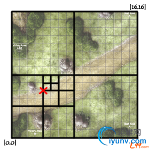

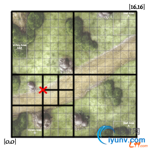

  继续往下做两次切分:
  最终得到[4,6]点的geohash值为:00110100
  这样我们用这个值来做索引,则地图上点相近的点就可以转化成有相同前缀的geohash值了。
