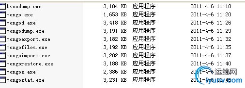

  首先,我们到Mongodb的官方网站http://www.mongodb.org/downloads下载,下载的版本目前是1.8.1,下载后,解压到文件夹,比如C:\mongodb-win32-1.8.1。接下来,我们可以观察下,该文件夹下有如下文件:
  可以看到,mongodb可谓十分简单,只有10个文件。接下来,我们创建一个数据库文件存放的目录,这里设定为c:\mymongodb。然后可以在命令行方式下启动mongodb了,运行如下命令:
