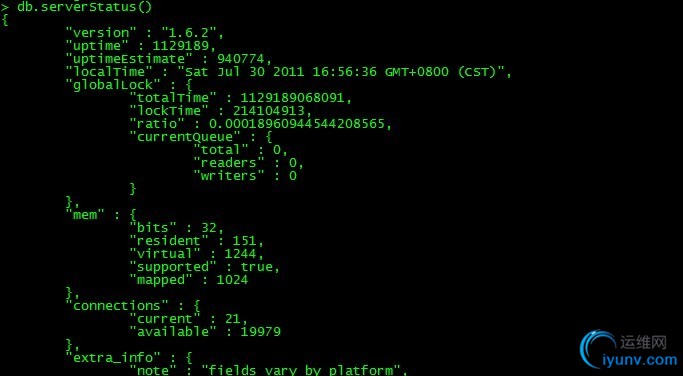

另外我们还可以在mongodb shell中进行检查,使用db.serverStatus()
基本上db.serverStatus()跟mongostat 差不多,不过它显示的数据更为具体,它也有一个缺陷就是它的数据是静态的,不是实时的。
