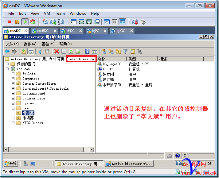

9. 如图12-62所示,可以看到essBDC上通过活动目录复制,在DCServer删除的用户在essBDC也被删除。

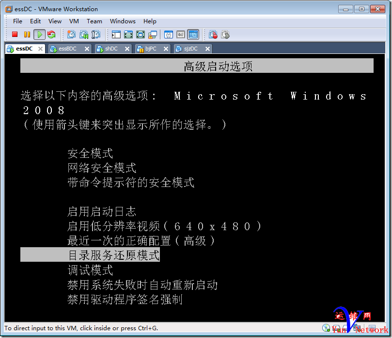

10. 如图12-63所示,重新启动essDC,按F8进入高级启动选项,选择“目录服务还原模式”启动。

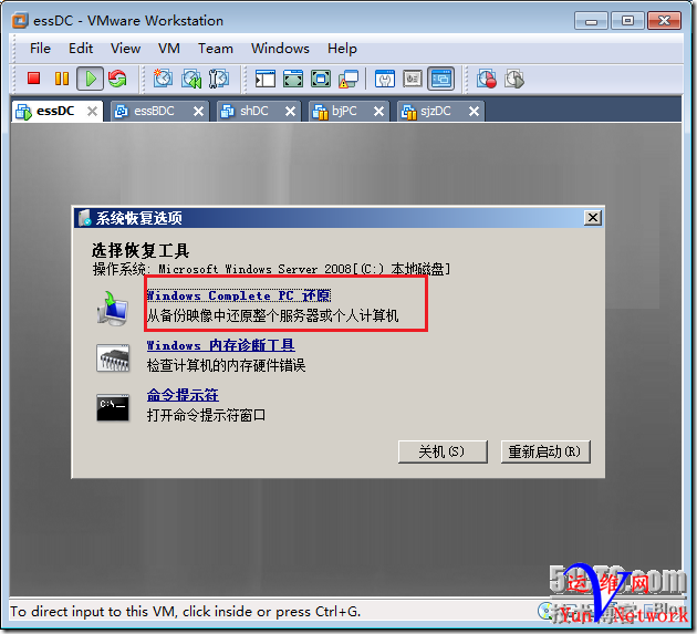

25. 如图12-74所示,在出现的系统恢复选项,选择C:盘安装的Microsoft Windows Server 2008,点击“下一步”。
26. 如图12-75所示,在出现的系统恢复选项对话框,点击“Windows Complete PC还原”。

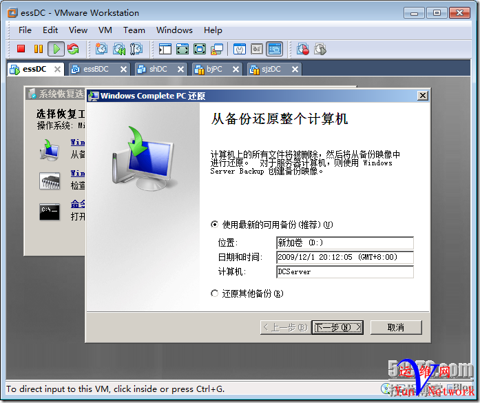

27. 如图12-76所示,在出现的从备份还原整个计算机对话框,选择“使用最新的可用备份”,点击“下一步”。

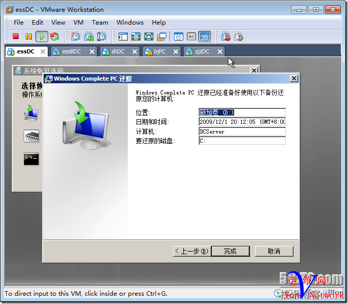

29. 如图12-78所示,在出现的Windows Complete PC还原已经准备好使用以下备份还原你的计算机对话框,点击“完成”。
