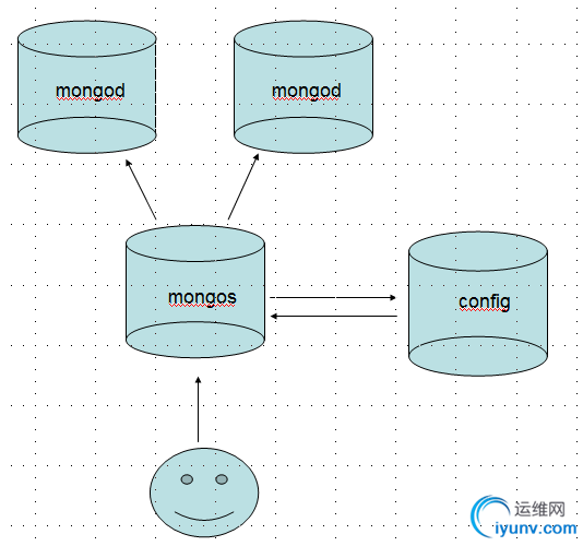

  下面我对这张图解释一下:
  人脸:       代表客户端,客户端肯定说,你数据库分片不分片跟我没关系,我叫你干啥就干啥,没什么好商量的。
  mongos: 首先我们要了解”片键“的概念,也就是说拆分集合的依据是什么?按照什么键值进行拆分集合....
  好了,mongos就是一个路由服务器,它会根据管理员设置的“片键”将数据分摊到自己管理的mongod集群,数据
  和片的对应关系以及相应的配置信息保存在"config服务器"上。
  mongod:   一个普通的数据库实例,如果不分片的话,我们会直接连上mongod。

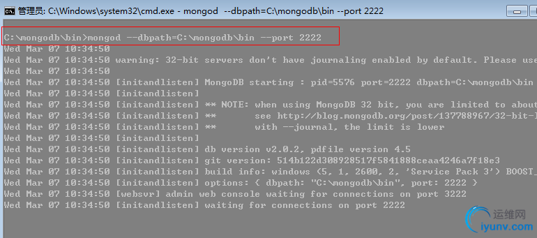

  先前也说了,mongos要把mongod之间的配置放到config服务器里面,理所当然首先开启它,我这里就建立2222端口。
  2: 开启mongos服务器

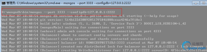

  这里要注意的是我们开启的是mongos,不是mongod,同时指定下config服务器,这里我就开启D盘上的mongodb,端口3333。

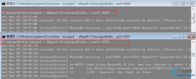

  对分片来说,也就是要添加片了,这里开启E,F盘的mongodb,端口为:4444,5555。

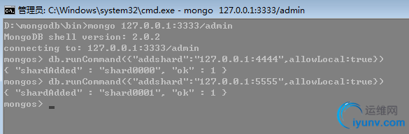

   先前图中也可以看到,我们client直接跟mongos打交道,也就说明我们要连接mongos服务器,然后将4444,5555的mongod
  交给mongos,添加分片也就是addshard()。
  这里要注意的是,在addshard中,我们也可以添加副本集,这样能达到更高的稳定性。

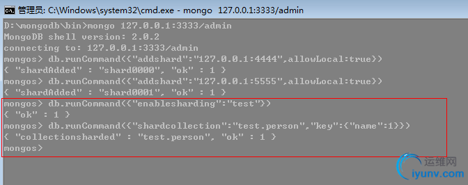

  片已经集群了,但是mongos不知道该如何切分数据,也就是我们先前所说的片键,在mongodb中设置片键要做两步
  ①:开启数据库分片功能,命令很简单 enablesharding(),这里我就开启test数据库。
  ②:指定集合中分片的片键,这里我就指定为person.name字段。
