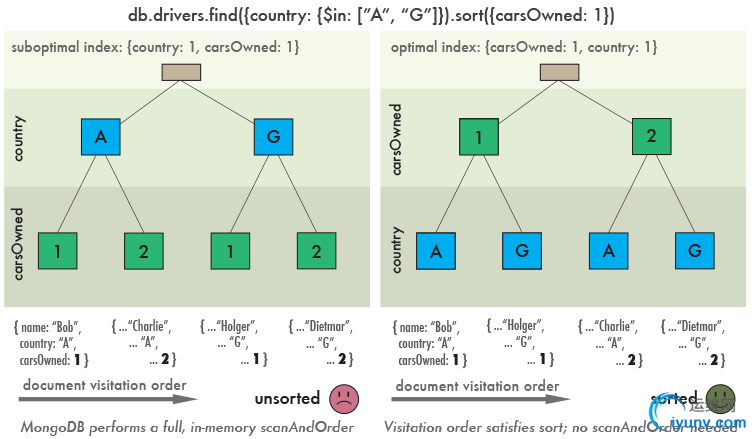

  这是什么原因呢,我们先看下面这张图:
  如上图所未,左边一个是按 {“country”: 1, “carsOwned”: 1} 的顺序建立的索引。而右边是按{“carsOwned”: 1, ”country”: 1} 顺序建立的索引。
  如果我们执行上面的查询,通过左边的索引,我们需要将 country 值为A的(左图的左边一支)所有子节点以及country 值为G的(左图的右边一支)所有子节点都取也来。然后再对取出来的这些数据按 carsOwned 值进行一次排序操作。
  所以说上面 explain 输出了一个 “scanAndOrder” : true 的提示,就是说这次查询,是先进行了scan获取到数据,再进行了独立的排序操作的。
  那如果我们使用右边的索引来做查询,结果就不太一样了。我们没有将排序字段放在最后,而是放在了前面,相反把筛选字段放在了后面。那这样的结果就是:我们会从值为1的节点开始遍历(右图的左边一支),当发现有 country 值为 A 或 G 的,就直接放到结果集中。当完成指定数量(指定 limit 个数)的查找后。我们就可以直接将结果返回了,因为这时候,所有的结果本身就是按 carsOwned 正序排列的。
  对于上面的数据集,如果我们需要2条结果。我们通过左图的索引需要扫描到4条记录,然后对4条记录进行排序才能返回结果。而右边只需要我们扫描2条结果就能直接返回了(因为查询的过程就是按需要的顺序去遍历索引的)。
  所以,在有范围查询(包括$in, $gt, $lt 等等)的时候,其实刻意在后面追加排序索引通常是没有效果的。因为在进行范围查询的过程中,我们得到的结果集本身并不是按追加的这个字段来排的,还需要进行一次额外的排序才行。而在这种情况下,可能反序建立索引(排序字段在前、范围查询字段在后)反而会是一个比较优的选择。当然,是否更优也和具体的数据集有关。
