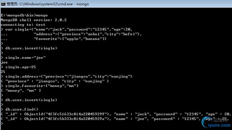

  一: Insert操作
  上一篇也说过,文档是采用“K-V”格式存储的,如果大家对JSON比较熟悉的话,我相信学mongodb是手到擒来,我们知道JSON里面Value
  可能是“字符串”,可能是“数组”,又有可能是内嵌的一个JSON对象,相同的方式也适合于BSON。
  常见的插入操作也就两种形式存在:“单条插入”和“批量插入”。
  ①  单条插入
  先前也说了,mongo命令打开的是一个javascript shell。所以js的语法在这里面都行得通,看起来是不是很牛X。
  ② 批量插入
