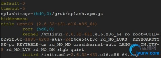

       GRUB启动时会在 /boot/grub中寻找一个名字为grub.conf的设置文件,如果找不到此设置文件则不进入菜单模式而直接进入命令行模式。
       配置文件中选项含义如下:
       title:一个操作系统引动的标头,可以使多个
       root:指明所需文件存在于哪个磁盘哪个分区上 (hd0,0)表示第一个硬盘,第一个分区,可参考/boot/grub/device.map
       kernel:内核文件的名字,并且会有一些加载内核时的参数 or代表以只读方式加载
       initrd:包含一些附加的驱动程序
default=num默认启动第num +1行选项,也就说default=0,则默认启动菜单第1行的操作系统,default=1,则启动第2行的系统,如此类推。
timeout=num搜索设置在num秒之后引导默认的操作系统。CentOS默认是timeout=5,也就是说5秒之内如果没有其他命令就启动系统。如果设成 -1,则 GRUB 会一直等待直到用户选择一个选项为止。
splash pathname/filename指出开机画面的文件所存放的路径和文件名,如splashimage=(hd0,0)/grub/splash.xpm.gz是指用在/boot/grub路径下的splash.xpm.gz文件作为开机画面。感兴趣的可以自己修改下试试。
title OSname, title后面的字符串就是在菜单项上所看见的选项,可以写上操作系统的名字和描述,如title CentOS (2.6.32-431.el6.x86_64)代表这一选项的话,是引导CentOS (2.6.32-431.el6.x86_64)这个系统。
下面使用实例讲解
root  (hd0,0)是指第一个硬盘的第一个分区,,可参考/boot/grub/device.map。
kernel /vmlinuz-2.6.32-431.el6.x86_64 是指Linux内核的路径是/boot/vmlinuz-2.6.32-431.el6.x86_64。
ro:表示只读加载kernel
          rhgb:表示图形方式启动
为了加速引导启动进程,可以指定磁盘是否加密、语言环境、不启用LVM、RAID、键盘等等,节省dracut查找的时间,如一下几个选项:
          rd_NO_LUKS:指定磁盘不加密
LANG:指定语言环境
          rd_NO_LVM:禁用LVM
rd_NO_DM:禁用RAID
          KEYTABLE:指定字体显示
          crashkernel:为启动捕获内核预留指定内存,默认为crashkernel=auto,可自行设定如crashkernel=256M
quiet:表示不输出启动信息
initrd:包含一些附加的驱动程序
