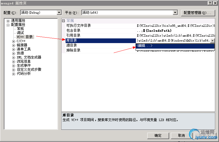

    在其中的mongod项目上,点击鼠标右键,打开"属性"对话框, 在“配置属性”-“c++目录”-"包含目录"中点“编辑”:
    添加对上面的boost源码文件路径的包含:
     设置库文件目录选项中添加对刚编译的boost库的路径"D:\boost_1_42_0\lib"声明,如下图:

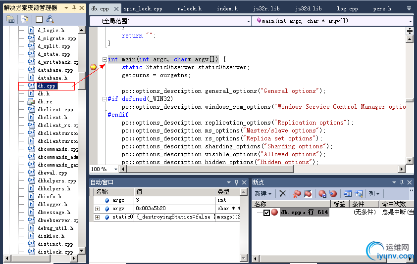

  6.如果要调试的话,打开“项目属性”--“配置属性”--“调试”--“命令参数”,输入如下参数  :
     "--dbpath d:\mongodb\db" "--port 27017"
     然后找出db.cpp文件,将断点放在如下函数的第一行代码处:
  int main(int argc, char* argv[])
     如下图:
