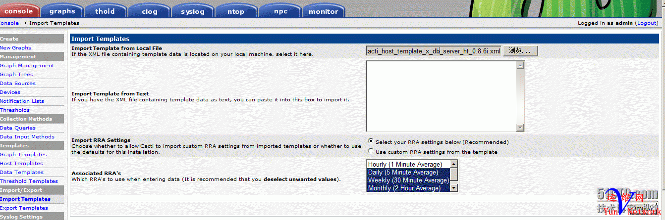

8.导入mysql监控模板
Consoleàimport templatesà浏览, 选择刚才解压文件中的
cacti_host_template_x_db_server_ht_0.8.6i.xml,点击import导入
Consoleàgraph templates,我们会看到如下图选项,导入成功。

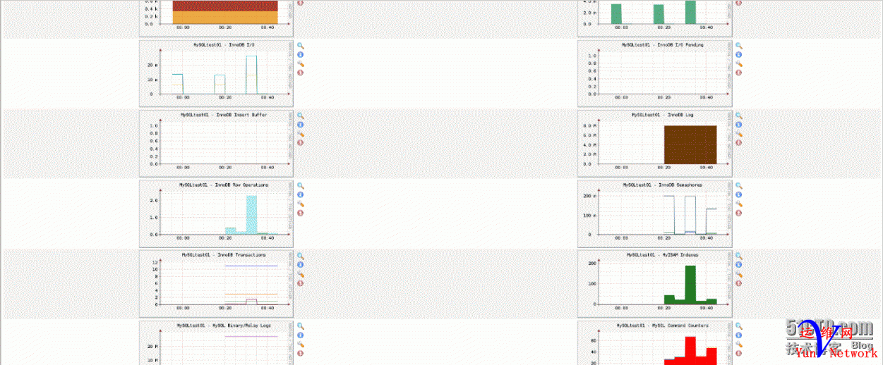

然后将这台刚才添加的主机添加到graph tree里面,这样我们就可以去看监控图片了
时间比较短,只能贴张1小时的图片
