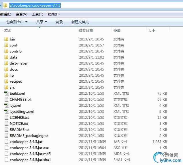

  下图是zookeeper的目录结构:
  我们进入conf包,将zoo_sample.cfg文件复制一份,并将复制好的文件改名为zoo.cfg。打开新建的zoo.cfg文件,将里面的内容进行修改,修改后的文件内容如下:

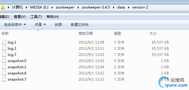

  dataDir:英文注释可以翻译为存储在内存中的数据库快照功能,我们可以看看运行后dataDir所指向的文件存储了什么样的数据,如下图所示:
  看来dataDir里还存储了日志信息,dataDir不能存放在命名为tmp的文件里。
