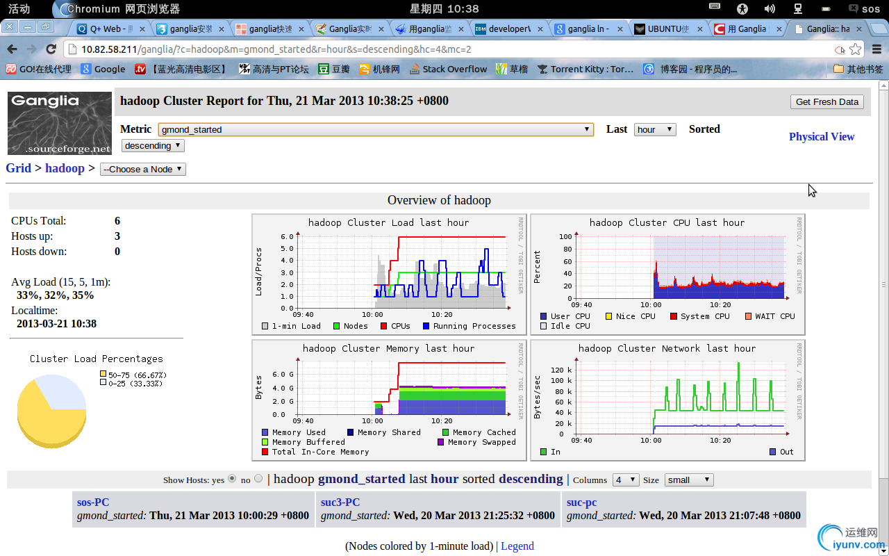

4 启动与检验
  先需要重启hadoop和hbase 。在各个节点上启动gmond服务,主节点还需要启动gmetad服务。
#sudo service ganglia-monitor start
#sudo service gmetad start
  可以通过10.82.58.211/ganglia来查看。   DSC0003.png
  图4 web查看集群信息
