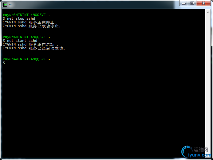

  安装完后命令行输入
  net start sshd就可以启动ssh服务
  net stop sshd关闭ssh服务

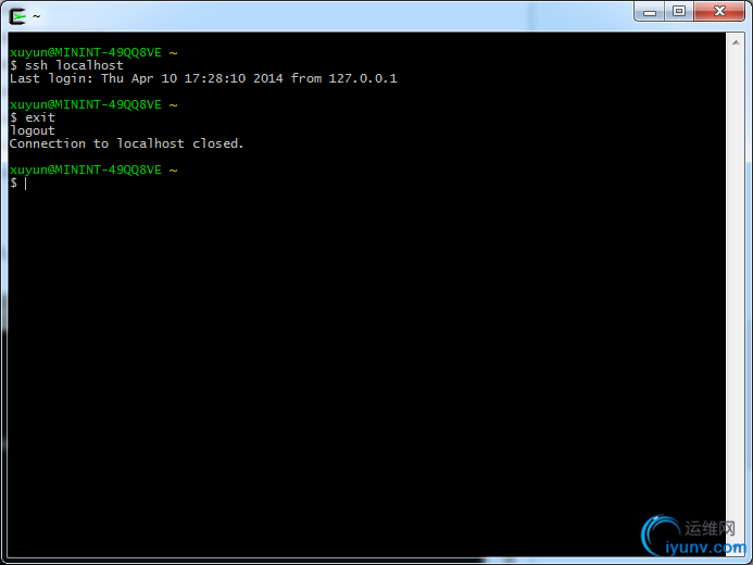

免密码登陆
  • cygwin命令行输入  cygwin 输入ssh-keygen -t rsa,执行命令后,将会在~/.ssh/目录下生成公钥文件id_rsa.pub和私钥文件id_rsa。
      然后将id_rsa.pub复制到同目录下的authorized_keys文件中,命令cat> authorized_keys。执行后,在sshd服务启动的前提下,可以ssh登陆 localhost。
  一定要确保sshd服务能够正常启动,同时能够ssh登录本机,否则会影响节点类的守候进行顺利启动。

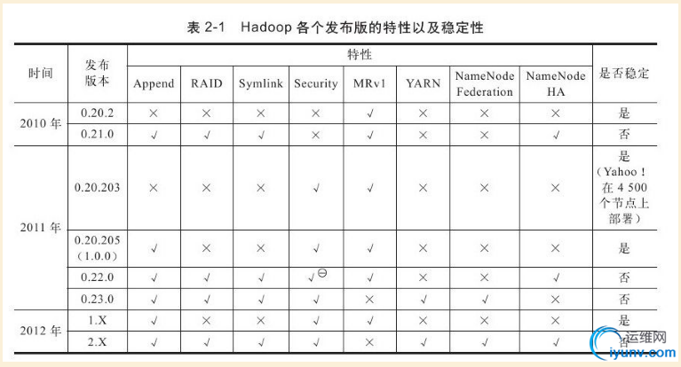

hadoop版本选择
  hadoop版本变迁图如下图所示
  hadoop各个版本的发布的特性和稳定性总结如下图所示。
  本文部署选择hadoop1.0.0,选择这个版本主要是因为这是一个稳定的版本,对于Apache来说,也希望发布这个版本来成为业界的规范。搜索来下载hadoop-1.0.0.tar.gz,解压后,copy到cygwin的home/${user}/下面 ,文件结构如下图所示

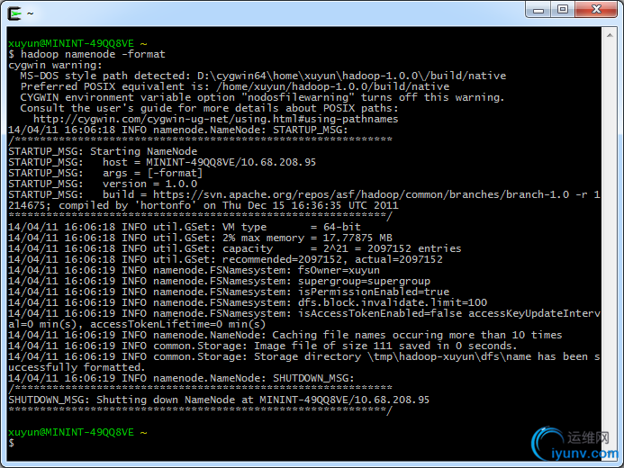

格式化
  在能够执行hadoop命令前,需要把hadoop/bin添加到windows的环境变量PATH中去。
  然后,cygwin输入
hadoop namenode -foramt
  成功后出现如下图像

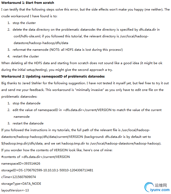

  如果多次执行这个命令进行格式化,那么在后续的启动datanode节点的过程中,会出现节点启动失败的错误
ERROR org.apache.hadoop.hdfs.server.datanode.DataNode: java.io.IOException: Incompatible namespaceIDs in /home/admin/joe.wangh/hadoop/data/dfs.data.dir: namenode namespaceID = 898136669; datanode namespaceID = 2127444065  at org.apache.hadoop.hdfs.server.datanode.DataStorage.doTransition(DataStorage.java:233)
  at org.apache.hadoop.hdfs.server.datanode.DataStorage.recoverTransitionRead(DataStorage.java:148)
  at org.apache.hadoop.hdfs.server.datanode.DataNode.startDataNode(DataNode.java:288)
  at org.apache.hadoop.hdfs.server.datanode.DataNode.(DataNode.java:206)
  at org.apache.hadoop.hdfs.server.datanode.DataNode.makeInstance(DataNode.java:1239)
  at org.apache.hadoop.hdfs.server.datanode.DataNode.instantiateDataNode(DataNode.java:1194)
  at org.apache.hadoop.hdfs.server.datanode.DataNode.createDataNode(DataNode.java:1202)
  at org.apache.hadoop.hdfs.server.datanode.DataNode.main(DataNode.java:1324)
  有两种解决方案
  原因是:每次namenode format会重新创建一个namenodeId,而tmp/dfs/data下包含了上次format下的id,name
  node format清空了namenode下的数据,但是没有清空datanode下的数据,导致启动时失败。第一种方案是format前直接把目录删除,这个比较暴力,比较适合没有数据的系统,如果已经存储了相关数据,则只能进行修改version中的nameSpaceId来进行匹配,再启动datanode节点

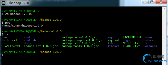

  location为解压后的hadoop的目录,点击finish即可完成,工程文件会有一些报错的红叉叉信息,这些可以先不要关注。需要注意的是out folder,如下图所示
hadoop eclipse插件

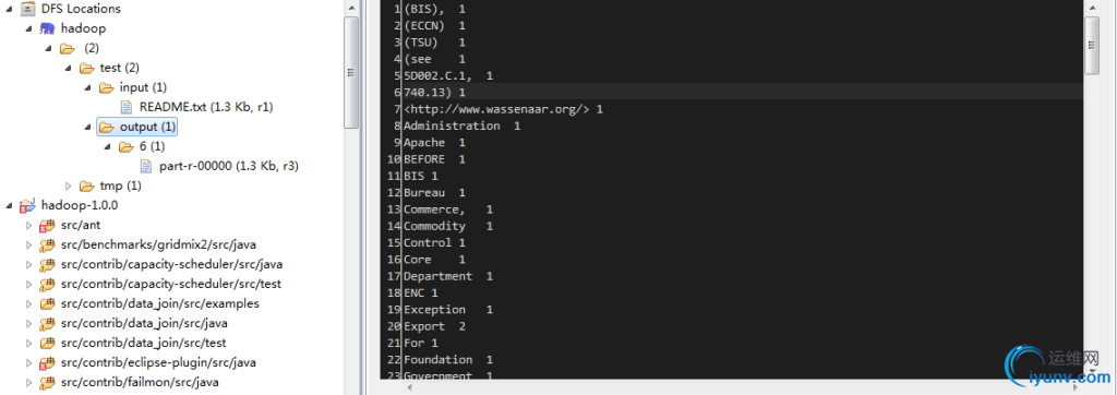

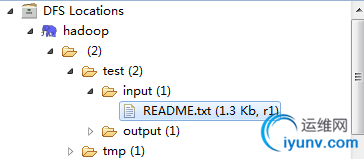

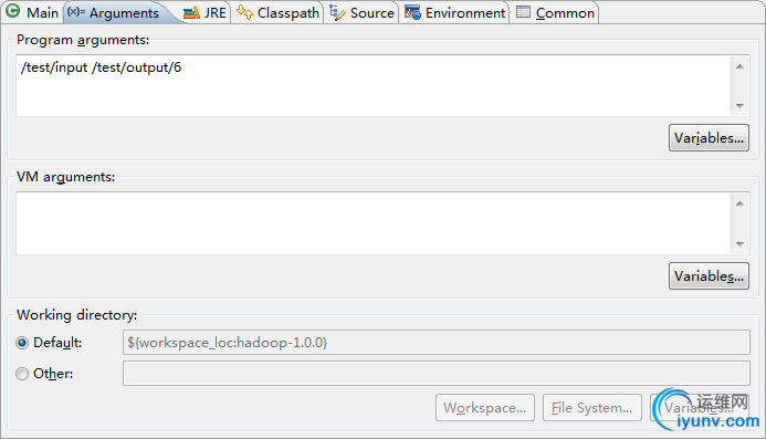

  • 点击右键创建两个文件夹 /test/input 和/test/output,然后点击input文件夹的右键,上传准备进行word count的文件,比如Hadoop的README.txt文件。完成后如图所示
  • 找到hadoop工程中的Wordcount.java文件,右键,run as 先进行run配置,配置两个参数为
  •   run as -> run on hadoop ,即可。此时会报

  运行结束后,你可以看到output/6中的结果
