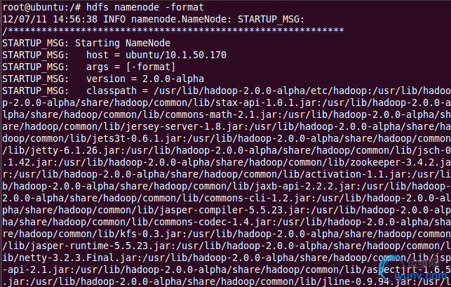

  5.初始化hadoop
  首先格式化 namenode,输入命令 hdfsnamenode –format;
  然后开始守护进程hadoop-daemon.sh start namenode 和hadoop-daemon.sh start datanode或(可以同时启动:start-dfs.sh);然后,开始 Yarn守护进程运行yarn-daemon.sh start resourcemanager和 yarn-daemon.shstart nodemanager(或同时启动: start-yarn.sh)。
