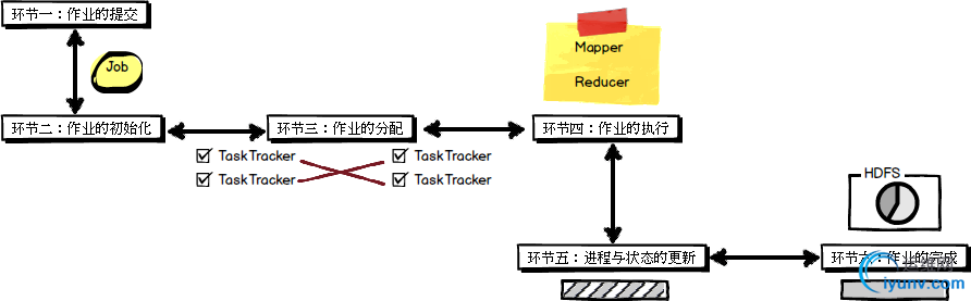

1.3 MapReduce工作机制
  MapReduce的整个工作过程如上图所示,它包含如下4个独立的实体:
  实体一:客户端,用来提交MapReduce作业。
  实体二:JobTracker,用来协调作业的运行。
  实体三:TaskTracker,用来处理作业划分后的任务。
  实体四:HDFS,用来在其它实体间共享作业文件。
  通过审阅MapReduce的工作流程图,可以看出MapReduce整个工作过程有序地包含如下工作环节:

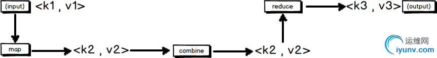

  MapReduce框架运转在键值对上,也就是说,框架把作业的输入看成是一组键值对,同样也产生一组键值对作为作业的输出,这两组键值对有可能是不同的。
  一个MapReduce作业的输入和输出类型如下图所示:可以看出在整个流程中,会有三组键值对类型的存在。

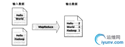

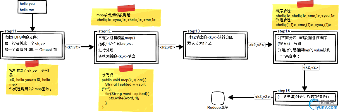

  这里以WordCount单词计数为例,介绍map和reduce两个阶段需要进行哪些处理。单词计数主要完成的功能是:统计一系列文本文件中每个单词出现的次数,如图所示:
  (1)map任务处理

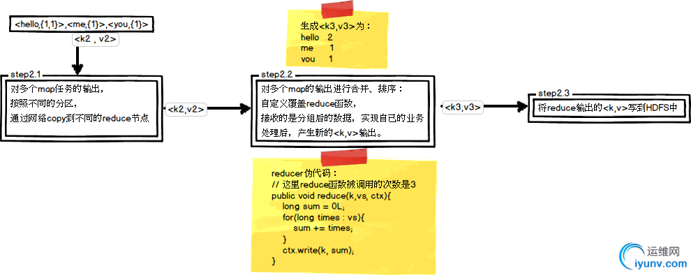

  (2)reduce任务处理

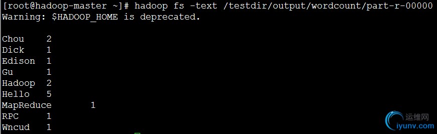

  (2)通过Shell命令查看统计结果
