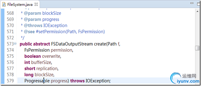

  那我们就从这里开始分析写数据到HDFS 的过程。在我们向HDFS 写文件的时候,调用的是FileSystem.create(Path path)方法,我们查看这个方法的源码,通过跟踪内部的重载方法,可以找到如图3.1所示的调用。
图3.1
  这个方法是抽象类,没有实现。那么我们只能向他的子类寻找实现。

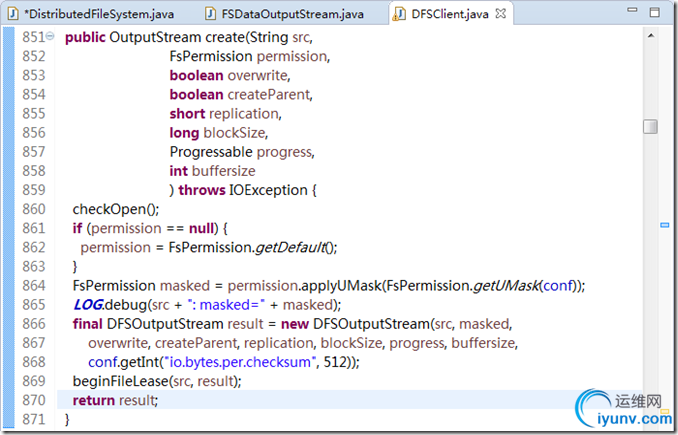

1.3 关注一下这里的dfs 对象是谁,create 方法做了什么事情。
  现在进入这个方法的实现,如图3.3 所示。
图3.3
  在图3.3 中,返回值正是第866行创建的对象。

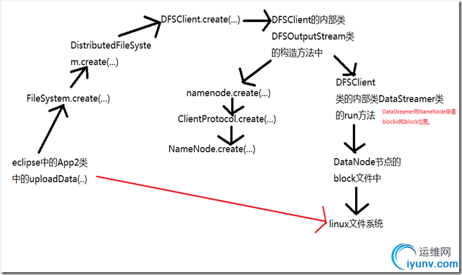

  至此,我们可以看到,使用FileSystem 对象的api 操纵HDFS,其实是通过DFSClient 对象访问NameNode 中的方法操纵HDFS 的。这里的DFSClient 是RPC 机制的客户端,NameNode是RPC 机制的服务端的调用对象,整个调用过程如图3.7所示。
图 3.7
  在整个过程中,DFSClient 是个很重要的类,从名称就可以看出,他表示HDFS 的Client,是整个HDFS 的RPC 机制的客户端部分。我们对HDFS 的操作,是通过FileSsytem 调用的DFSClient 里面的方法。FileSystem 是封装了对DFSClient 的操作,提供给用户使用的。
