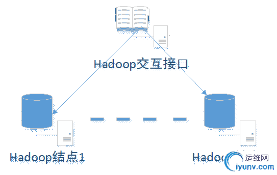

  HDFS就是分布式数据存储,这就不一样了,也就是说我的这里需要统计的文件很多的话,可能就不存在一台机器上了,而且存在不同机器上,不需要我们人为控制,而是交给Hadoop自动完成,而我们,只需要统一的接口(bin/Hadoop dfs)来访问:
