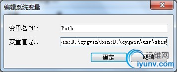

  2.配置系统环境变量
  在windows命令行中输入unix命令,可以执行则说明cygwin和环境变量配置成功.

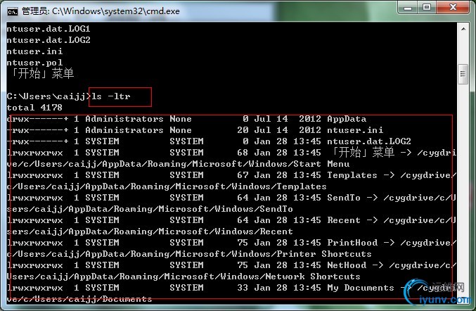

  cygwin的控制台中
    1)输入"ssh-keygen"全部直接回车
    2)"cd ~/.ssh"
  此时应该有以上两个文件,id_rsa.pub即是公钥
  3)"cp id_rsa.pub authorized_keys" authorized_keys是SSH登陆时候自动去取的公钥文件,当与id_rsa匹配时就可以无密码登陆.
  4)"ssh localhost"已经不用密码了

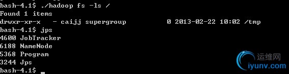

  7.执行jps及./hadoop fs -ls /
  成功则说明hadoop启动成功

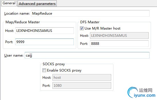

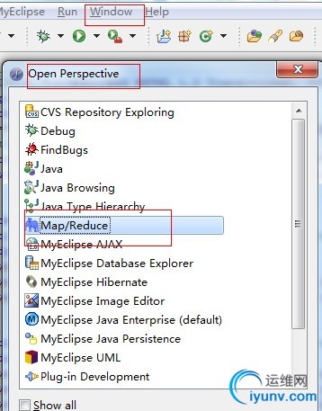

  10.进入首选项配置hadoop安装目录
  进入window中打开Perspective并打开Map/Reduce
  新增hadoop location
  配置如图
  此时可以访问HDFS则说明配置成功
