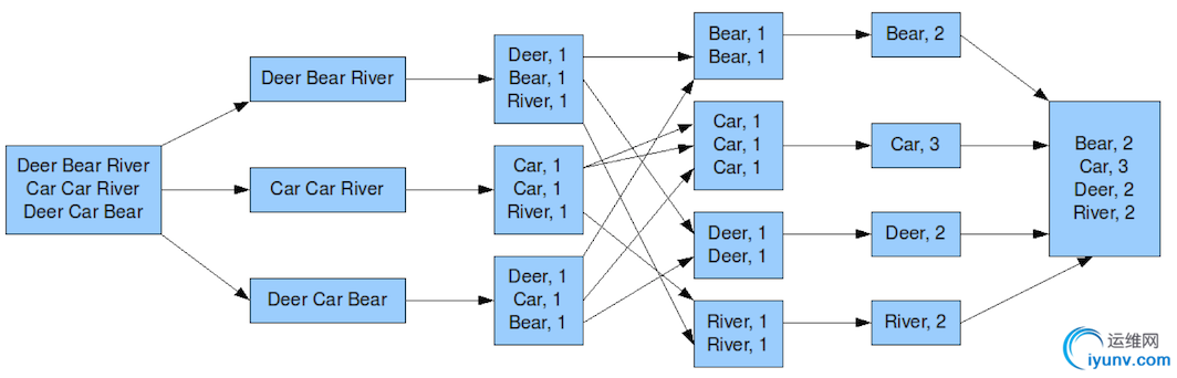

  在分析之前,我们先看看两种计算框架的模型,首先我们看下MapReduce的模型,以WordCount为例,如下图所示:
  阅读过Hadoop源码下的hadoop-mapreduce-project工程中的代码应该对这个流程会熟悉,我这里就不赘述这个流程了。

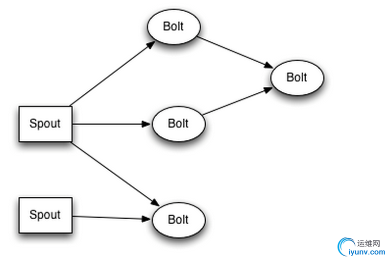

  接着我们在来看下Storm的模型,如下图所示:

  流计算系统(Storm)的延时主要有以下几个方面:
  •   Storm 进程是常驻的,有数据就可以进行实时的处理。MapReduce 数据累 计一批后由作业管理系统启动任务,Jobtracker 计算任务分配,Tasktacker 启动相关的运算进程。
  •   Storm 每个计算单元之间数据通过网络(ZeroMQ)直接传输。MapReduce Map 任务运算的结果要写入到 HDFS,在 Reduce 任务通过网络拖过去运算。 相对来说多了磁盘读写,比较慢。
  •   对于复杂运算,Storm的运算模型直接支持DAG(有向无环图,多个应用程 序存在依赖关系,后一个应用程序的 输入为前一个的输出),MapReduce 需 要多个 MR 过程组成,而且有些 Map 操作没有意义。
