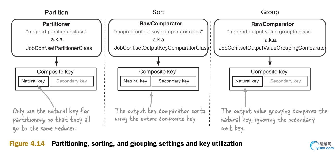

  图4.14说明了分区,排序和分组的类的名字和方法的设置。同时还有各个类如何使用组合键。
  接下来是对其它类的实现代码的介绍。

  排序(SORTING)
  Map端和reduce端都要进行排序。Map端排序的目的是让reduce端的排序更加高效。这里将让MapReduce使用组合键的所有值进行排序,也就是基于姓氏和名字。
  在下列例子中实现了WritableComparator。WritableComparator比较用户的姓氏和名字。

  分组(GROUPING)
  当reduce阶段将在本地磁盘上的map输出的记录进行流化处理(streaming)的时候,需要要进行分组。在分组中,记录将被按一定方式排成一个有逻辑顺序的流,并被传输给reduce。
  在分组阶段,所有的记录已经经过了次排序。分组比较器需要将有相同姓氏的记录分在同一个组。下面是分组比较器的实现:

  MAPREDUCE
  最后一步是告诉MapReduce使用自定义的分区器类,排序比较器类和分组比较器类:
1 job.setPartitionerClass(PersonNamePartitioner.class);
2 job.setSortComparatorClass(PersonComparator.class);
3 job.setGroupingComparatorClass(PersonNameComparator.class);
