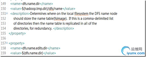

  在第149行和第158行,有两个配置信息,一个是dfs.name.dir,另一个是dfs.name.edits.dir。这两个文件表示的是NameNode的核心文件fsimage和edits的存放位置,如图3.2所示。
图 3.2
  在对应配置的value值有${},这是变量的表示方式,ER表达式,在程序读取文件时,会把变量的值读取出来。那么,第150行的变量hadoop.tmp.dir的值(即hadoop临时存储路径),如图3.3所示。

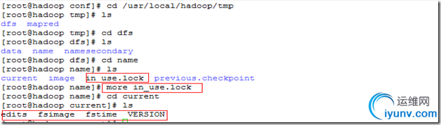

可以看出,这两个文件的存储位置是在linux文件系统的/usr/local/hadoop/tmp/dfs/name目录下。
d) 我们进入这个目录
查看这个目录的内容,如图3.5所示。
图 3.5
从图中可知,NameNode的核心文件fsimage和edits的存放在current目录下,与此同时name目录下有一个文件in_use.lock而查看其内容的时候发现,内容为空,也就是说只能有一个Namenode进程能够访问该目录,读者可以自己试一下,当没有开启hadoop时,该目录下是没有文件in_use.lock 的,当hadoop启动以后才会生成该文件。

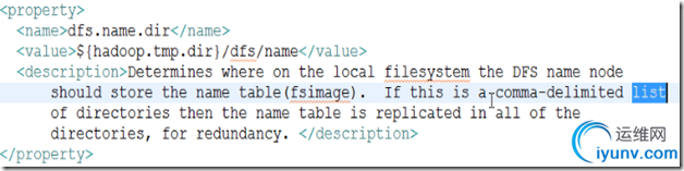

这个文件非常重要,丢失的话,Namenode无法使用,那么如何防止该文件丢失而造成不良后果呢。我可以下再次看一下hdfs-default.xml中的一段代码如图3.6所示。
图 3.6
由其中的描述可知,该变量,决定DFS NameNode 的NameTable(fsimage)应该在本地文件系统上的存储位置。如果这是一个用逗号分隔的列表的目录,那么nametable,会被复复制到所有的目录中,来冗余(备份来保证数据的安全性)。如${hadoop.tmp.dir}/dfs/name,~/name2,~/name3,~/name4。那么fsimage会分别复制到~/name1,~/name2,~/name3,~/name4目录中。所以这些目录一般是在不同的机器,不同的磁盘,不同的文件夹上,总之越分散越好,这样能保证数据的安全性。有人会问在多台机上怎么实现呢?其实在Linux中有nfs文件共享系统,这里不做详述。
