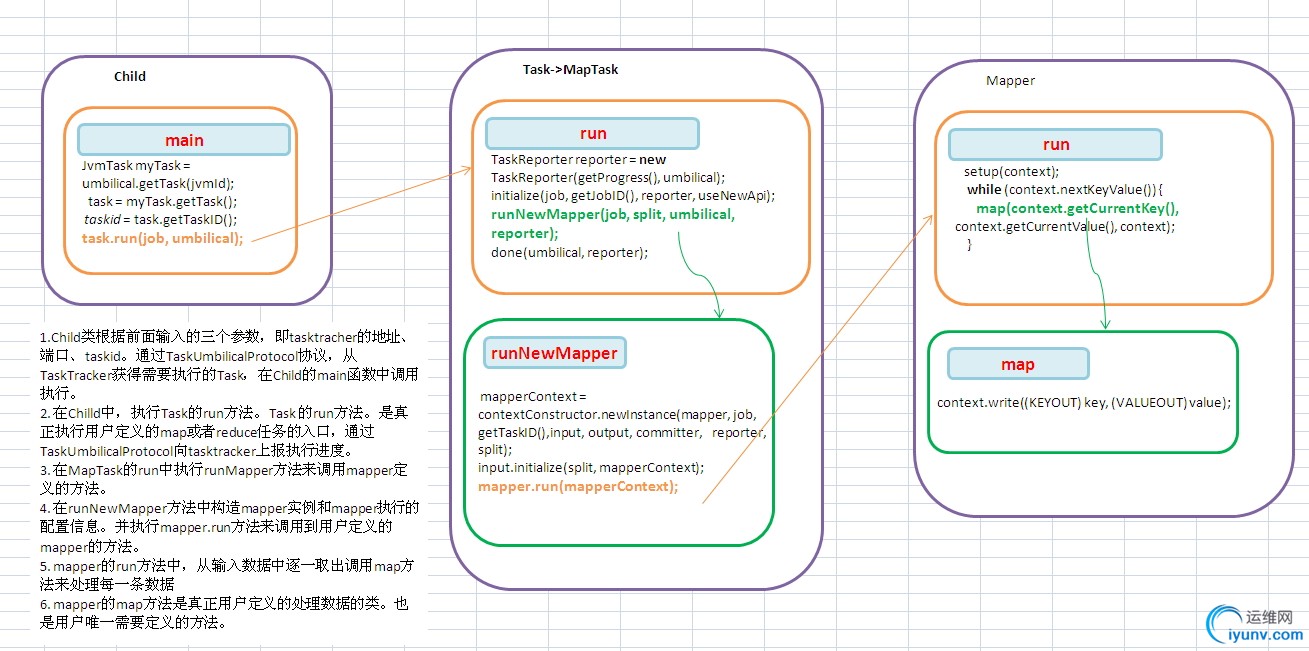

  二、 流程描述
  1.Child类根据前面输入的三个参数,即tasktracher的地址、端口、taskid。通过TaskUmbilicalProtocol协议,从TaskTracker获得需要执行的Task,在Child的main函数中调用执行。
  2. 在Chilld中,执行Task的run方法。Task 的run方法。是真正执行用户定义的map或者reduce任务的入口,通过TaskUmbilicalProtocol向tasktracker上报执行进度。
  3. 在MapTask的run中执行runMapper方法来调用mapper定义的方法。
  4. 在runNewMapper方法中构造mapper实例和mapper执行的配置信息。并执行mapper.run方法来调用到用户定义的mapper的方法。
  5. mapper的run方法中,从输入数据中逐一取出调用map方法来处理每一条数据
  6. mapper的map方法是真正用户定义的处理数据的类。也是用户唯一需要定义的方法。

  1. Child的main方法每个task进程都会被在单独的进程中执行,这个方法就是这些进程的入口方法。观察下载在这个方法中做了哪些事情?
  1)从传入的参数中获得tasktracker的地址、从传入的参数中获得tasktracker的地址
2) 根据获取的taskTracker的地址和端口通过RPC方式和tasktracker通信,umbilical是作为tasktracker的代理来执行操作。
3) 根据JvmId从taskTracker查询获取到JvmTask
4) 执行任务

  9.MapTask的runNewMapper方法是我们要重点关注的方法,是真正执行用户定义的map的方法。
  1)根据传入的jobconf构造一个context,包含了job相关的所有配置信息,如后面用到的mapper、inputformat等。
2)根据配置的mapper类创建一个Mapper实例
3)根据配置的inputformat创建一个InputFormat实例。
4)重新够构建InputSplit
5)创建RecordReader,其实使用的是适配器模式适配了inputFormat的Reader。
6)构造输出RecordWriter。当没有Reducer时,output是配置的outputFormat的RecordWriter,即直接写输出。如果ruducer数量不为0,则构造一个NewOutputCollector
7)构造Mapper.Context,封装了刚才配置的所有信息,在map执行时候时候使用。
8)调用mapper的run方法来执行map动作。

ReflectionUtils.newInstance(taskContext.getMapperClass(), job);
// 根据配置的input format创建一个InputFormat实例。
org.apache.hadoop.mapreduce.InputFormat inputFormat =
(org.apache.hadoop.mapreduce.InputFormat)
ReflectionUtils.newInstance(taskContext.getInputFormatClass(), job);
// 4.重新够构建InputSplit
org.apache.hadoop.mapreduce.InputSplit split = null;
DataInputBuffer splitBuffer = new DataInputBuffer();
splitBuffer.reset(rawSplit.getBytes(), 0, rawSplit.getLength());
SerializationFactory factory = new SerializationFactory(job);
Deserializer
