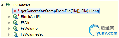

  第一个是FsdataSet.
  我们需要考虑的问题是 hadoop以64M大小为单位作为一个文件的大小 存储在linux 文件系统 上。 当文件多了,就有一个效率问题,同一个文件夹下有过多的文件
  和文件目录过深都不利于检索速度(这个与linux文件系统inode结构有关,这里暂不讨论这个) 。所以我们这里要设计一个结构 需要创建文件夹 但文件夹目录不能过深。
  此外 hadoop 还考虑了一个优化问题,如果一个datanode节点上插有多块硬盘的话,怎么提高并行吞吐量。好,有了这些我们来看具体实现。
  一个FSdir对于着一个存储目录,一个FSVolume 对应着一个用户配置的数据目录(应该为一个磁盘最好) FsVolumeSet存储着所有的FSVolume对象。
  在FsDataSet中海油一个最重要的成员变量,volumeMap 就是这个成员变量存储了 每一个Block 和它对应的存储路径等信息。
    HashMap volumeMap = new HashMap();;
