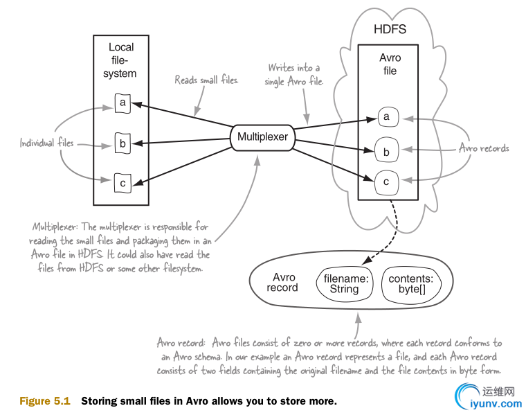

  图5.1中介绍了这个技术的第一部分,如何在HDFS中创建Avro文件。这样做可以减少HDFS中需要创建的文件数量,随之减少了NameNode的内存消耗。
  Avro是由Hadoop之父Doug Cutting发明的数据序列化和PRC库。主要用于提高Hadoop数据交换,通用性和版本控制的能力。Avro有着很强的架构模式演化能力,相比它的竞争对手如SequenceFiles等有更明显的竞争优势。第3章中详细介绍了Avro和它的竞争对手们。
