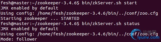

  每个节点:
  在$ZOOKEEPER_HOME目录下启动ZooKeeper集群
bin/zkServer.sh start

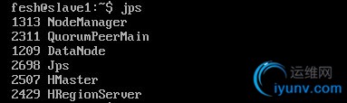

  2、命令查看
  master节点:
  slave1节点:
  slave2节点:

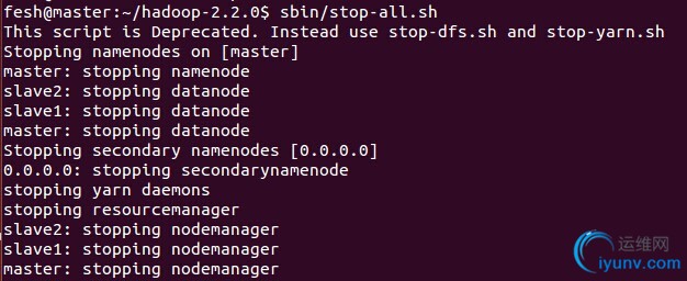

  七、停止
  停止顺序:Hbase  》  ZooKeeper  》 Hadoop
