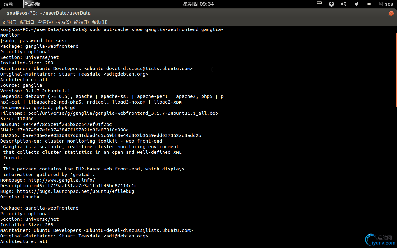

  这里必须说明一个问题,我是在ubuntu下直接安装的。因为涉及到版本问题,hadoop-2.2.0和hbase-0.98均支持ganglia3.0和ganglia3.1版本,但是在配置时加载的模块是不一样的。所以,我们需要知道安装的ganglia是什么版本。
#sudo apt-cache show ganglia-webfrontend ganglia-monitor
  图3 安装版本信息
  我们可以发现,安装的版本是ganglia3.1.7,所以是支持的。所以在26这台主机上安装ganglia-webfrontend和ganglia-monitor。在其他监视节点上,只需要安装ganglia-monitor即可。
