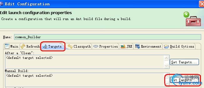

  除上图所示的设置外,还需要设置如下图所示的Targets,建议设置成Manual Build 编译方式,而不是Auto Build 编译方式。因为在Auto Build 模式下,任何修改都会触发编译,而Manual Build 模式下,只在需要的时候,点击编译按钮或菜单编译即可。

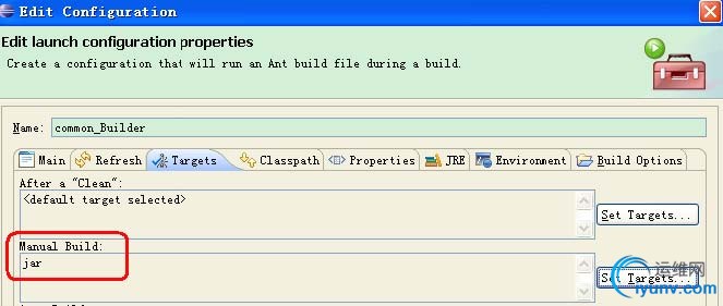

  Hadoop 各成员都需要编译成jar,所以做如下图所示的一个修改:
  确定之后,返回如下图所示的Edit Configuration 对话框:
