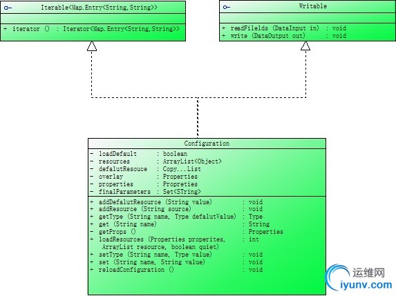

Configuration是hadoop中五大组件的公用类,所以放在了core下,org.apache.hadoop.conf.Configruration。这个类是作业的配置信息类,任何作用的配置信息必须通过Configuration传递,因为通过Configuration可以实现在多个mapper和多个reducer任务之间共享信息。  类图
说明:Configuration实现了Iterable和Writable两个接口,其中实现Iterable是为了迭代,迭代出Configuration对象加载到内存中的所有name-value键值对。实现Writable是为了实现hadoop框架要求的序列化,可以将内存中的name-value序列化到硬盘,关于这两个接口的具体实现的话,我想不用再多说了,应该想的明白。

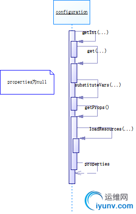

    现在关于构造Configuration对象时如何控制是否加载的配置文件原理已经清楚了,同时也弄清楚了getType的原理。下面是调用getType方法的时序图
