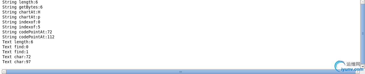

1 package cn.roboson.writable;
3 import java.io.UnsupportedEncodingException;
5 import org.apache.hadoop.io.Text;
7 /**
8  * 1.区别Text和String
9  * 2.首先从ASSCII字符串比较(也就是全部都是7位单字节),
10  * 3.通过getLength()、getBytes()、charAt()、find()、indexof()、codePointAt()方法来测试
11  * @author roboson
12  *
13  */
14 public class WritableText01 {
15
16     public static void main(String[] args) throws UnsupportedEncodingException {
17         //Hadoop中全部都是7位单字节(H,a,d,o,o,p)
18         String str = new String("Hadoop");
19         Text t = new Text("Hadoop");
20
21         //“Hadoop”的长度,也就是所含char编码单元的个数(H,a,d,o,o,p)共6个
22         System.out.println("String length:"+str.length());     //6
23
24         //String的getBytes() 方法返回根据相应编码(此例为utf-8)编码后的字节数,因为Hadoop这个字符串都是单字节的,所以,用utf-8编码,效果同ASCII编码一样,都是6个字节
25         System.out.println("String getBytes:"+str.getBytes("UTF-8").length);  //6
26
27         //String的charAt()方法返回的是相应位置的char编码单元
28         System.out.println("String chartAt:"+str.charAt(0));   //H
29         System.out.println("String chartAt:"+str.charAt(5));   //p
30
31         //String的indexOf()方法返回的字符出现的位置
32         System.out.println("String indexof:"+str.indexOf("H"));
33         System.out.println("String indexof:"+str.indexOf("p"));
34
35         //String的codePointAt()方法返回的对应位置的unicode字符集序号
36         System.out.println("String codePointAt:"+str.codePointAt(0));  //72
37         System.out.println("String codePointAt:"+str.codePointAt(5));  //112
38
39         //“Hadoop”的长度,也就是有UTF-8编码后所含有的字节数
40         System.out.println("Text length:"+t.getLength());     //6
41
42         //同indexof()方法相似,返回字节出现的位置
43         System.out.println("Text find:"+t.find("H"));        //0
44         System.out.println("Text find:"+t.find("a"));        //1
45
46         //Text类的charAt方法也是返回对应的unicode字符集序号
47         System.out.println("Text char:"+t.charAt(0));        //72
48         System.out.println("Text char:"+t.charAt(1));        //112
49     }
50 }
  运行结果:

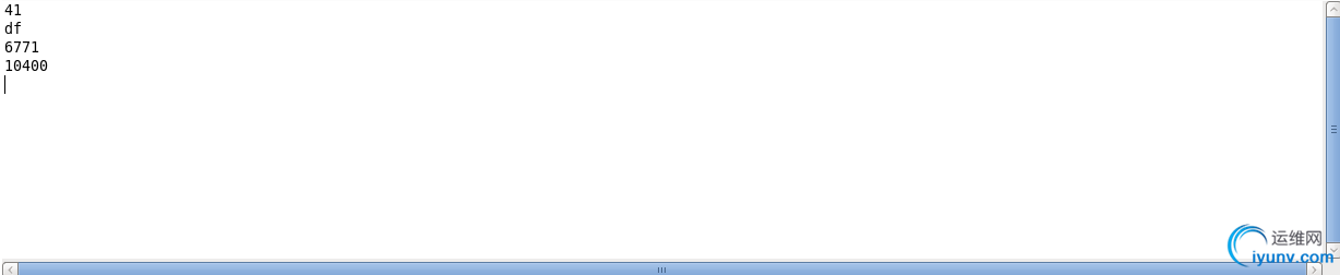

  3.Text类型的迭代
  通过上面,也知道,通过字节量进行位置索引来实现对Text类Unicode字符的迭代是非常复杂的,因为字节数变化很大(1~6),你不能简单地通过增加位置的索引值来实现。
  迭代的实现:
  将Text对象转换为Java.nio.ByteBuffer对象,然后利用缓冲去对Text对象反复调用bytesToCodePoint()静态方法。该方法能头获取下一代码的位置,并返回相应的int值,最后更新缓冲区中的位置。通过bytesToCodePoint()方法可以检测出字符串的末尾,并返回-1.
  Example:遍历Text对象中的字符
3 import java.nio.ByteBuffer;
7 public class WritableText03 {
9     public static void main(String[] args) {
10         Text t = new Text("\u0041\u00DF\u6771\uD801\uDC00");
11         ByteBuffer buf = ByteBuffer.wrap(t.getBytes(),0,t.getLength());
12         int cp;
13         while(buf.hasRemaining() && (cp = Text.bytesToCodePoint(buf))!=-1){
14             //以十六进制的无符号整数形式返回一个整数参数的字符串表示形式。
15             System.out.println(Integer.toHexString(cp));
16         }
17     }
18 }
  运行结果:

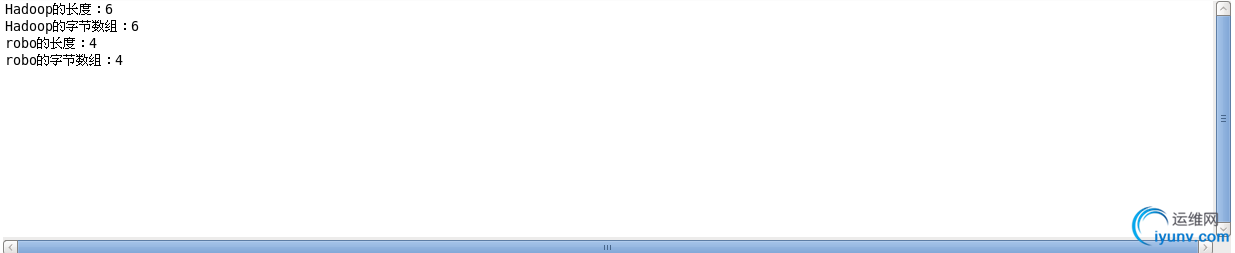

  4.Text类型的易变性
  与String相比,Text的另一个区别在于它是可变的。可以通过调用其中一个set()方法来重用Text实例。
  在某些情况下,getBytes()方法返回的字节数组可能比getLength()函数返回的长度更长,因此,在调用getBytes()之前,始终调用getLength()方法,因为,可能由此知道字节数组的中有多少是有效的。至于原因,还没弄明白
3 import org.apache.hadoop.io.Text;
5 public class WritableText04 {
7     public static void main(String[] args) {
8         Text t = new Text("Hadoop");
9         System.out.println("Hadoop的长度:"+t.getLength());
10         System.out.println("Hadoop的字节数组:"+t.getBytes().length);
11
12
13         t.set(new Text("robo"));
14         System.out.println("robo的长度:"+t.getLength());
15         System.out.println("robo的字节数组:"+t.getBytes().length);
16     }
17 }
  运行结果:
