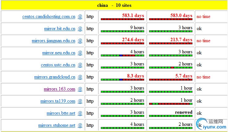

  3. 然后更新源,然后升级操作系统到最新。
  关于源的速度,国内比较好的源有“USTC中国科技大学”和“网易 mirrors.163.com”
  centos更新源(网易 163.com)
