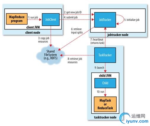

二、主要流程
  • Jobclient通过RPC方式调用到jobtracker的submitJob方法提交作业,包括作业的jar、分片和作业描述。
  • JobTracker的submitJob方法吧job加入到内存队列中,由独立的线程取出每个JobInProgress的对象调用其 initTasks方法,根据传入的作业分片创建对应数量的TaskInProgress类型的maptask和指定数量的Reduce task。
  • Tasktracker的offerService定时调用jobTracker的heartbeat发心跳给jobtracker报告状态并获取要执行的task。在haeartbeat中其实是通过配置的Taskscheduler来分配task的。
  • TaskTracker初始化时,会初始化并启动两个TaskLauncher类型的线程,mapLauncher,reduceLauncher。在TaskTracker从JobTracher获取到任务后,对应的会把任务添加到两个 TaskLauncher的Queue中。TaskLauncher线程一直会定时检查TaskTracher上面有slot可以运行新的Task,则启动Task。
  • 先把task运行需要的文件解压到本地,并创建根据Task类型(Map或者Reduce)创建一个TaskRunner线程,在 TaskRunner中JvmManager调用JvmManagerForType、JvmRunner来启动一个java进程来执行Map或 Reduce任务。在TaskRunner线程执行中,会构造一个java –D** Child address port tasked这 样第一个java命令,单独启动一个java进程。在Child的main函数中通过TaskUmbilicalProtocol协议,从 TaskTracker获得需要执行的Task,并调用Task的run方法来执行。
  • 对于MapTask的的run方法会通过java反射机制构造根据配置 Mapper,InputFormat,mapperContext等对象,然后调用构造的mapper的run方法执行mapper操作。
  • 对于ReduceTask,由ReduceCopier对象的不同线程来获取map输出地址,拷贝输出,merge输出等操作。并利用反射机制根据配置的Reducer类构造一个Reducer实例和运行的上下文。并调用reducer的run方法来执行到用户定义的reduce操作。
DSC0000.jpg mapreduce 作业提交和执行

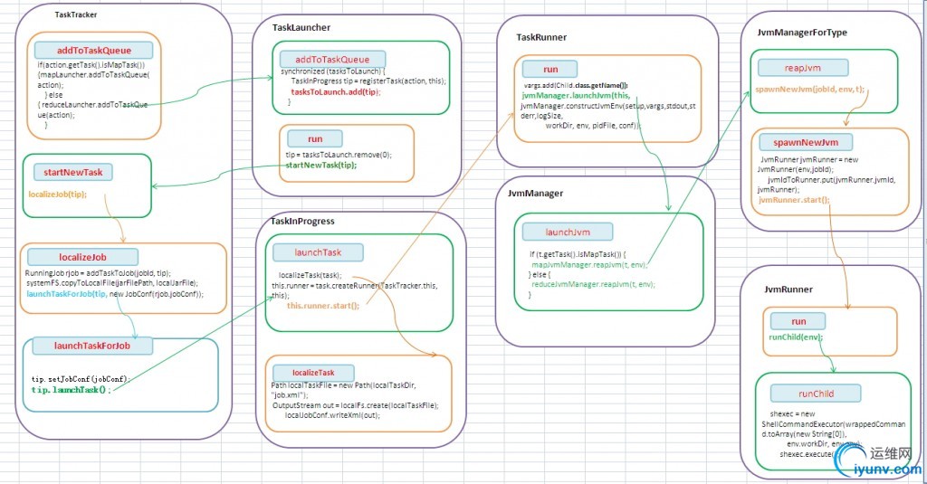

六)Tasktracker启动task(详细)
  TaskTracker初始化时,会初始化并启动两个TaskLauncher类型的线程,mapLauncher,reduceLauncher。在TaskTracker从JobTracher获取到任务后,对应的会把任务添加到两个 TaskLauncher的Queue中,其实是TaskLauncher维护的一个列表List tasksToLaunch。 TaskLauncher线程一直会定时检查TaskTracher上面有slot开业运行新的Task,则启动 Task。在这个过程中,先把task运行需要的文件解压到本地,并创建根据Task类型(Map或者Reduce)创建一个TaskRunner线程, 在TaskRunner中JvmManager调用JvmManagerForType、JvmRunner来启动一个java进程来执行Map或Reduce任务。
tasktracker启动task
  • tasktracker的offerService方法获取到要执行的task后调用addToTaskQueue方法,其实是调用taskrunner的addToTaskQueue方法
  • TaskLauncher内部维护了一个List tasksToLaunch,只是把task加入到该集合中
  • taskLauncher是一个线程,在其run方法中从tasksToLaunch集合中取出task来执行,调用Tasktracker的startNewTask方法启动task。
  • startNewtask方法中调用localizeJob方法把job相关的配置信息和要运行的jar拷贝到tasktracker本地,然后调用taskInProgress的launchTask方法来启动task。
  • TaskInProgress的launchTask方法先调用localizeTask(task把task相关的配置信息获取到本地。然后创建一个TaskRunner线程来启动task。
  • 在TaskRunner的run方法中构建一个java命令的执行的条件,包括引用类,执行目录等,入口类是Child。然后调用JvmManager 的launchJvm方法来调用。
  • JvmManager 进而调用 JvmManagerForType的reapJvm,和spawnNewJvm 方法,发起调用。
  • 在JvmManagerForType的spawnNewJvm 方法中创建了一个JvmRunner线程类执行调用。
  • JvmRunner线程的run调用runChild方法来执行 一个命令行的调用。

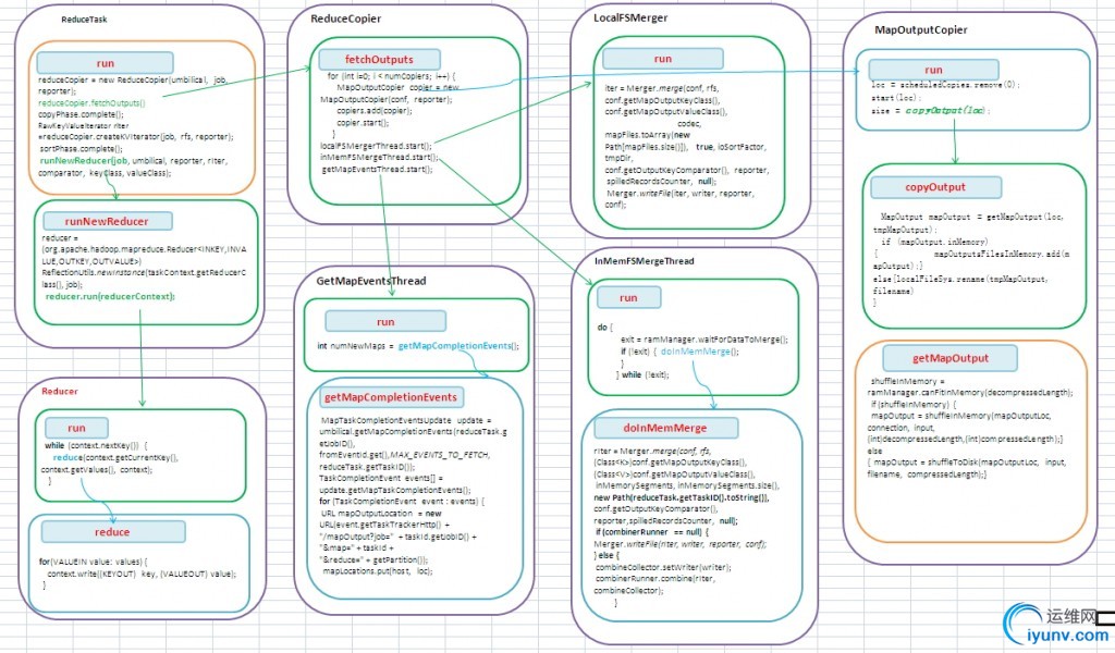

八) TaskTracker运行reduce任务(详细)
  TaskRunner线程执行中,会构造一个java –D** Child address port tasked这样第一个java命令,单独启动一个java进程。在Child的main函数中通过TaskUmbilicalProtocol协议,从 TaskTracker获得需要执行的Task,并调用Task的run方法来执行。在ReduceTask而Task的run方法会通过java反射机制构造Reducer,Reducer.Context,然后调用构造的Reducer的run方法执行reduce操作。不同于map任务,在执行 reduce任务前,需要把map的输出从map运行的tasktracker上拷贝到reducer运行的tasktracker上。 Reduce需要集群上若干个map任务的输出作为其特殊的分区文件。每个map任务完成的时间可能不同,因此只要有一个任务完成,reduce任务就开始复制其输出。这就是reduce任务的复制阶段。其实是启动若干个MapOutputCopier线程来复制完所有map输出。在复制完成后 reduce任务进入排序阶段。这个阶段将由LocalFSMerger或InMemFSMergeThread合并map输出,维持其顺序排序。【即对有序的几个文件进行归并,采用归并排序】在reduce阶段,对已排序输出的每个键都要调用reduce函数,此阶段的输出直接写到文件系统,一般为 HDFS上。(如果采用HDFS,由于tasktracker节点也是DataNoe,所以第一个块副本将被写到本地磁盘。 即数据本地化) Map 任务完成后,会通知其父tasktracker状态更新,然后tasktracker通知jobtracker。通过心跳机制来完成。因此 jobtracker知道map输出和tasktracker之间的映射关系。Reducer的一个getMapCompletionEvents线程定期询问jobtracker以便获取map输出位置。
Child启动reduce任务
  1. 在ReduceTak中 构建ReduceCopier对象,调用其fetchOutputs方法。
  2.  在ReduceCopier的fetchOutputs方法中分别构造几个独立的线程。相互配合,并分别独立的完成任务。
  2.1  GetMapEventsThread线程通过RPC询问TaskTracker,对每个完成的Event,获取maptask所在的服务器地址,即MapTask输出的地址,构造URL,加入到mapLocations,供copier线程获取。
  2.2 构造并启动若干个MapOutputCopier线程,通过http协议,把map的输出从远端服务器拷贝的本地,如果可以放在内存中,则存储在内存中调用,否则保存在本地文件。
  2.3 LocalFSMerger对磁盘上的map 输出进行归并。
  2.4 MemFSMergeThread对内存中的map输出进行归并。 3. 根据拷贝到的map输出构造一个raw keyvalue的迭代器,作为reduce的输入。
  4.  调用runNewReducer方法中根据配置的Reducer类构造一个Reducer实例和运行的上下文。并调用reducer的run方法来执行到用户定义的reduce操作。
  5. 在Reducer的run方法中从上下文中取出一个key和该key对应的Value集合(Iterable类型),调用reducer的reduce方法进行处理。
  6.  Recuer的reduce方法是用户定义的处理数据的方法,也是用户唯一需要定义的方法。
