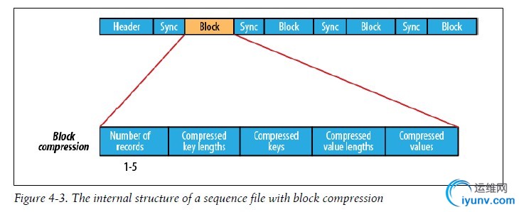

如果输出的文件尾时和顺序文件(Sequence File),可以设置mapred.output.compression.type属性来控制使用哪种压缩格式,默认值RECORD,针对条记录进行压缩,如果将其改为BLOCK,将针对一组记录进行压缩(推荐,因为压缩效率更高)也可以用SequenceFileOutputFormat的静态方法setOutputCompressionType()设置这个属性,下面给出MapReduce压缩属性:

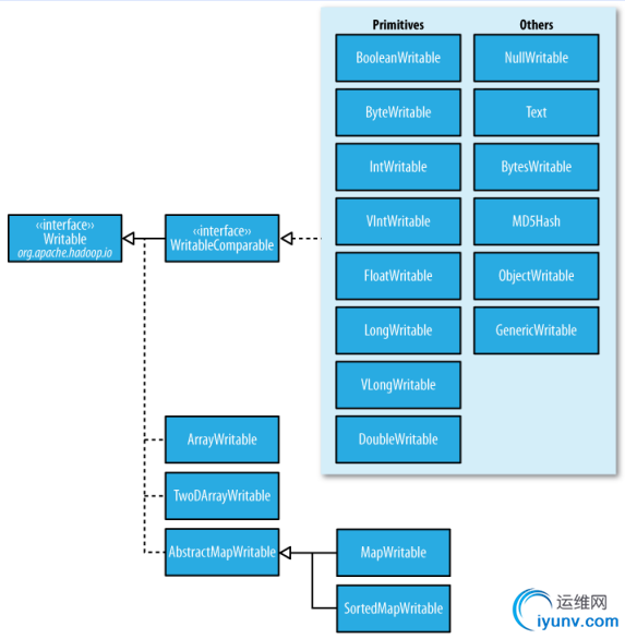

  1).Writable接口
  Hadoop使用自己的序列化格式Writable,它的格式紧凑、速度快,是Hadoop的核心,Writable接口定义了两个方法:一个将其状态写到DataOutput二进制流,另一个从DataInput二进制流读取其状态:

  2).Writable类
  A.Java基本类型的Writable封装器
  下图中,Writable类对Java所有封装类都包含有get和set方法:

  C.BytesWritable
  BytesWritable是对二进制数据数组的封装。它的序列化格式为一个用于指定后面数据字节数的整数域(4字节),后跟字节本身。例如,长度为2的字节数组包含数值3和5,序列化形式为一个4字节整数(00000002)和该数组中的两个字节(03)和(05)
  D.NullWritable
  NullWritable是Writable的一个特殊类型。它的序列化长度为0,它并不从数据流中读取数据,也不写入数据。它充当占位符;例如,在MapReduce中,如果不需要使用键或值,就可以将键或值声明为NullWritable——结果是存储常量控制。它是一个可变的单实例类型:通过调用NullWritable.get()方法可以获取这个实例。
  E.ObjectWritable和GenericWritable
  • ObjectWritable是对java基本类型(string、enum、writable、null或这些类型组成的数组)的一个通用封装,它在Hadoop RPC中用于对方法的参数和返回类型进行封装和解封装
  • 作为一个通用机制,每次序列化都封装类型的名称,这非常浪费空间,如果封装的类型数量比较少并且能够提前知道,那么可以通过使用静态类型的数组,并使用对序列化后的类型的引用加入位置索引提高性能。这是 GenericWritable 类型采取的方法,并且你可以在继承子类中指定需要支持的类型 。
  F.Writable集合类
  org.apache.hadoop.io包中有四种Writable集合类型,分别是ArrayWritable,TwoDArrayWritable,MapperWritable和SortedMapWritable:
  • ArrayWritable和TwoDArrayWritable是Writable针对数组和二维数据(数组的数组)实例的实现。所有对ArrayWritable或者TwoDArrayWritable的使用都必须实例化相同的类,这是在构造时指定的;另外,ArrayWritable和TwoDArrayWritable都有get()和set()方法,也有toArray()方法,后者用于创建数组(或者二维数组)的浅拷贝。
  • MapWritable和SortedMapWritable分别是java.util.Map(Writable,Writable)和java.util.SortedMap(WritableComparable,Writable)的实例。每个键/值字段的类型都是此字段序列化格式的一部分。

  顺序文件(SequenceFile)的格式
  顺序文件的格式是由文件头和随后的一条或多条记录组成。顺序文件的前三个字节为SEQ(顺序文件代码),紧随其后的是一个字节表示顺序文件的版本号。文件头还包括其他一些字段,包括键和值相应类的名称,数据压缩细节,用户定义的元数据,以及同步标识。同步标识主要用于读取文件的时候能够从任意位置开始识别记录便捷。每个文件有随机生成的同步标识,该标识内容存储在文件头中,同步标识位于顺序文件中的记录与记录之间。同步标识的额外存储开销要求小于1%,所以没有必要再每条记录末尾添加该标识。
  记录的内部结构与是否启用压缩有关。如果启用,则与是记录压缩还是数据块压缩有关。如果没有启用压缩(默认情况),那么每条记录有记录长度(字节数),键长度,键和值组成。长度字段为4字节长的整数,并且需要遵循java.io.DataOutput类中writeInt()方法的协定。通过为数据写入顺序文件而定义的Serialization类,可以实现对键和值的序列化。
  记录压缩的格式与无压缩情况相同,只不过值需要通过文件头中定义的压缩codec进行压缩。注意,键是不会压缩的
  块压缩一次对多个记录进行压缩,因此相对于单条记录压缩,也所效率会更高,因为可以利用记录件的相似性进行压缩 如下图:
