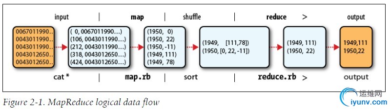

  1).Map和Reduce
  MapReduce将工作分为map阶段和reduce阶段,每个阶段都将键值对作为输入输入,键值对的类型可以由程序员选择。程序员还指定两个函数:map和reduce函数。
  Map阶段的输入数据是NCDC的原始数据,我们选择文本格式输入,这样可以把记录中的每一行作为文本value。Key是当前行离开始行的偏移量,但是我们并不需要这个信息,所以忽略不要。
  我们的Map函数比较简单,仅仅从输入中析取出temperature。其中,map函数仅仅是完成了数据的准备阶段,这样使得reducer函数可以基于它查找历年的最高温度。Map函数也是一个很好的过滤阶段,这里可以过滤掉丢失、置疑、错误的temperature数据。

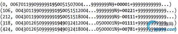

  下面是输入数据样例:
  下面这些行以键值对的方式来给map函数处理,其中加粗的是我们需要处理的数据
  上面的键(key)是文件中的行偏移量,map函数不需要,这里的map函数的功能仅限于提取年份和气温,并将他们作为输出:
  map函数输出经由mapreduce框架中进行进一步的处理后,主要需要根据键对键/值对进行排序和分组。经过这一番处理之后,Reduce收来的结果如下:
  处理这些数据,reduce所需要做的工作仅仅是遍历这些数据,找出最大值,产生最终的输出结果:
  MapReduce的逻辑数据流:

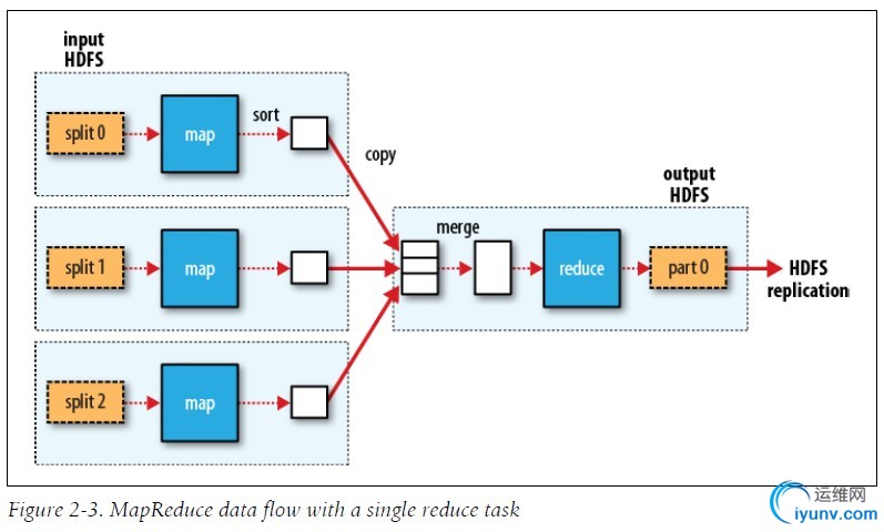

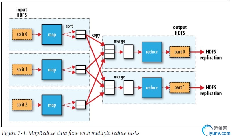

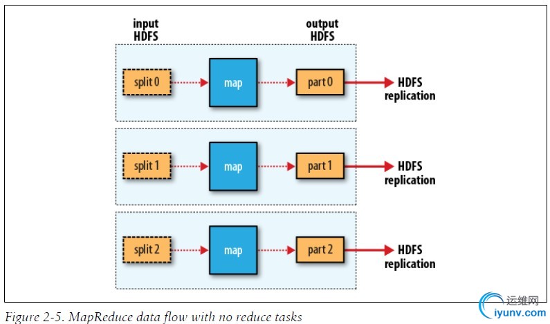

6.数据流
  1).MapReduce作业的工作单元由如下组成:输入数据、MapReduce程序、配置信息
  2).Hadoop将Task分成两类:MapTask、ReduceTask.
  3).为了控制Hadoop的Job运行,Hadoop有两累节点:一种是jobtracker,一种是tasktracker。Jobtracker通过调度tasktracker协调所有工作的执行。Tasktracker运行任务并将报告发送给jobtracker,jobtracker所有工作的进度。如果一个任务失败,jobtracker再重新调度一个不同的tasktracker进行工作。但是在Hadoop 0.23和2.0版本ongoing他们已经被Resource Manager、Node Manager和ApplicationMaster所替代,相应的资源并被Container所封装
  4).Hadoop将MapReduce的输入数据分成固定大小的分片,成为数据分片(input split),然后为每个分片创建一个MapTask (分片默认64M大小)
  5).Hadoop可以通过在存储有输入的数据节点上运行相应Map任务,提高性能(数据本地优化),另外Map任务将其树立后的数据写到本地磁盘,减少Hadoop分布式Node之间的数据传输压力。相比之下任务没有数据本地优化的优势-----单个Reduce任务的输入通常来自所有的map输出
  下图展现了Data-local(数据本地),Rack-local与Off-local Map任务的区别:
  下图给出MapReduce的集中执行方式数据流的情况:
  一个Reduce的情况:
  两个Reduce的情况:
  无Reduce情况:
