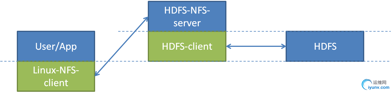

  使用hdfs nfs功能的话,数据访问路径如上图:用户或程序通过Linux自带的nfs client访问hdfs nfs服务,然后再由nfs网关作为hdfs的客户端访问hdfs。
  这张图中,中间的节点就是nfs代理服务器(hdfs nfs proxy)或nfs网关(hdfs nfs gateway)。蓝色代表该模块是一个进程或服务,绿色代表该模块是一个库。图中还画了两条虚线,下、上线分别表示操作系统级别和分布式操作系统(hadpp)级别的内核态与用户态分界。
