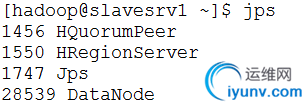

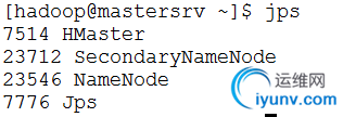

  成功启动后会有如下进程
  mastersrv:
  slavesrvX:

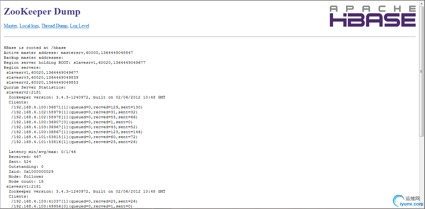

6.3 查看浏览器管理界面
  zookeeper的情况

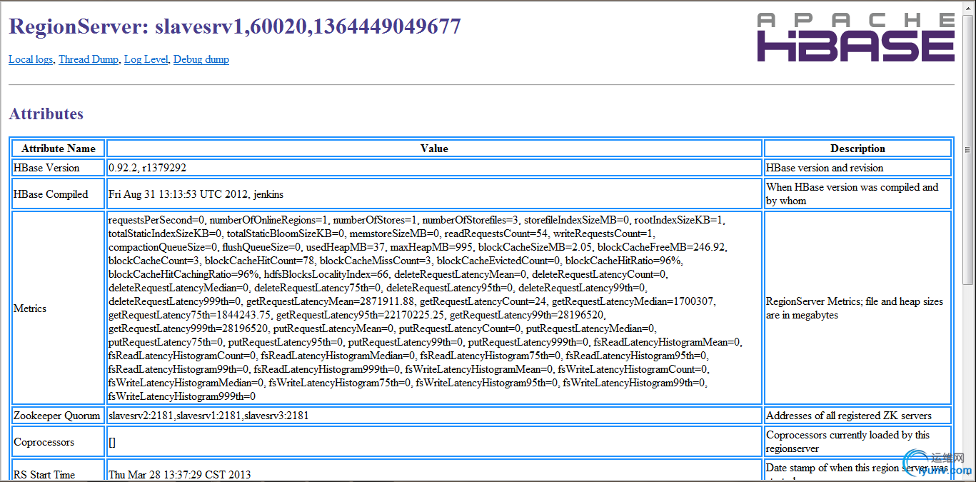

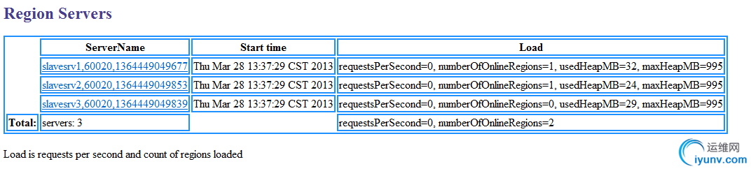

  下图看看regionServer是否都正常开启
  查看regionServer的情况
  http://192.168.4.101:60030/rs-status
  http://192.168.4.102:60030/rs-status
  http://192.168.4.103:60030/rs-status
