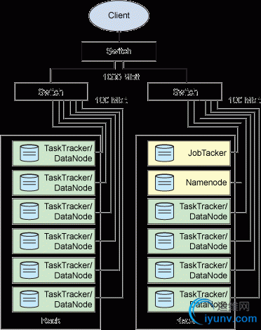

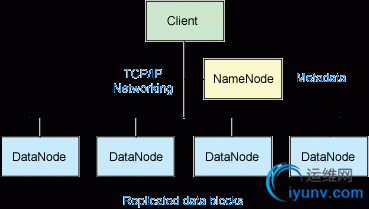

    对外部客户机而言,HDFS 就像一个传统的分级文件系统。可以创建、删除、移动或重命名文件,等等。但是 HDFS 的架构是基于一组特定的节点构建的(参见图 1),这是由它自身的特点决定的。这些节点包括 NameNode(仅一个),它在 HDFS 内部提供元数据服务;DataNode,它为 HDFS 提供存储块。由于仅存在一个 NameNode,因此这是 HDFS 的一个缺点(单点失败)。
    图 1. Hadoop 集群的简化视图
    存储在 HDFS 中的文件被分成块,然后将这些块复制到多个计算机中(DataNode)。这与传统的 RAID 架构大不相同。块的大小(通常为 64MB)和复制的块数量在创建文件时由客户机决定。NameNode 可以控制所有文件操作。HDFS 内部的所有通信都基于标准的 TCP/IP 协议。

    NameNode 也是一个通常在 HDFS 实例中的单独机器上运行的软件。Hadoop 集群包含一个 NameNode 和大量 DataNode。DataNode 通常以机架的形式组织,机架通过一个交换机将所有系统连接起来。Hadoop 的一个假设是:机架内部节点之间的传输速度快于机架间节点的传输速度。

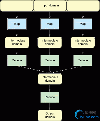

    MapReduce 本身就是用于并行处理大数据集的软件框架。MapReduce 的根源是函数性编程中的 map 和 reduce 函数。它由两个可能包含有许多实例(许多 Map 和 Reduce)的操作组成。Map 函数接受一组数据并将其转换为一个键/值对列表,输入域中的每个元素对应一个键/值对。Reduce 函数接受 Map 函数生成的列表,然后根据它们的键(为每个键生成一个键/值对)缩小键/值对列表。
    这里提供一个示例,帮助您理解它。假设输入域是 one small step for man, one giant leap for mankind。在这个域上运行 Map 函数将得出以下的键/值对列表:
     (one, 1)  (small, 1)  (step, 1)  (for, 1)  (man, 1)
(one, 1)  (giant, 1)  (leap, 1)  (for, 1)  (mankind, 1)
    如果对这个键/值对列表应用 Reduce 函数,将得到以下一组键/值对:
     (one, 2)    (small, 1)  (step, 1)     (for, 2)  (man, 1)
(giant, 1)  (leap, 1)   (mankind, 1)
    结果是对输入域中的单词进行计数,这无疑对处理索引十分有用。但是,现在假设有两个输入域,第一个是 one small step for man,第二个是 one giant leap for mankind。您可以在每个域上执行 Map 函数和 Reduce 函数,然后将这两个键/值对列表应用到另一个 Reduce 函数,这时得到与前面一样的结果。换句话说,可以在输入域并行使用相同的操作,得到的结果是一样的,但速度更快。这便是 MapReduce 的威力;它的并行功能可在任意数量的系统上使用。图 2 以区段和迭代的形式演示这种思想。
    图 2. MapReduce 流程的概念流
