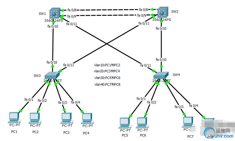

本实验综合了,vlan间路由,DHCP,VTP,PVST,HSRP。本实验目的就是把这几种协议融合一起实现主机互通,相信实际运用这种例子还是很多见的。希望大家看看,有错误的请指正。也是辛苦了好长时间才弄到这上面的。
第一步:先把每个交换机上各个接口起TRUNK模式(除了接PC的接口)
SW1

第二步:分别把SW1和SW2的fa0/8和fa0/9端口进行端口汇聚。
SW1:

第三步:设SW1上为VTP的服务器,其他就是客户端模式咯,对吧!
SW1#

接下来在SW1上创建vlan10,vlan20,vlan30,vlan40
SW1#

第四步:在SW3和SW4把相关端口划入各个vlan
SW3

Enter configuration commands, one per line.  End with CNTL/Z.
SW3(config)#int range fa 0/1-2
SW3(config-if-range)#swi
SW3(config-if-range)#switchport ac
SW3(config-if-range)#switchport access vlan 10
SW3(config-if-range)#ex
SW3(config)#int range fa 0/3-4
SW3(config-if-range)#switchport access vlan 20
还是好习惯,查看下
SW3#show vlan
VLAN Name                             Status    Ports
1    default                          active    Fa0/5, Fa0/6, Fa0/7, Fa0/8
                                                Fa0/9, Fa0/12, Fa0/13, Fa0/14
                                                Fa0/15, Fa0/16, Fa0/17, Fa0/18
                                                Fa0/19, Fa0/20, Fa0/21, Fa0/22
                                                Fa0/23, Fa0/24, Gig0/1, Gig0/2
10   VLAN0010                         active    Fa0/1, Fa0/2
20   VLAN0020                         active    Fa0/3, Fa0/4
30   VLAN0030                         active
40   VLAN0040                         active
1002 fddi-default                     act/unsup
1003 token-ring-default               act/unsup
1004 fddinet-default                  act/unsup
1005 trnet-default                    act/unsup
配置好了
SW4
SW4#
SW4#conf t
SW4(config)#int range fa 0/1-2
SW4(config-if-range)#swi
SW4(config-if-range)#switchport ac
SW4(config-if-range)#switchport access vlan 30
SW4(config-if-range)#ex
SW4(config)#int range fa 0/3-4
SW4(config-if-range)#switchport access vlan 40
查看
SW4#
SW4#show vlan
10   VLAN0010                         active
20   VLAN0020                         active
30   VLAN0030                         active    Fa0/1, Fa0/2
40   VLAN0040                         active    Fa0/3, Fa0/4
第五步:进入SW1和SW2内的各个vlan,配上ip地址,然后在SW1上创建DHCP服务器
在SW1内的各个vlan,配上IP地址。
SW1(config)#
SW1(config)#
SW1(config)#int vlan 10
SW1(config-if)#ip ad 192.168.1.254 255.255.255.0
SW1(config-if)#ex
SW1(config)#int vlan 20
SW1(config-if)#ip ad 192.168.2.254 255.255.255.0
SW1(config-if)#ex
SW1(config)#int vlan 30
SW1(config-if)#ip ad 192.168.3.254 255.255.255.0
SW1(config-if)#ex
SW1(config)#int vlan 40
SW1(config-if)#ip ad 192.168.4.254 255.255.255.0
SW1(config-if)#ex
在SW2内配置各个vlan的ip地址,不能和SW1重复
SW2#
SW2#conf t
SW2(config)#int vlan 10
SW2(config-if)#ip ad 192.168.1.253 255.255.255.0
SW2(config-if)#ex
SW2(config)#int vlan 20
SW2(config-if)#ip ad 192.168.2.253 255.255.255.0
SW2(config-if)#ex
SW2(config)#int vlan 30
SW2(config-if)#ip ad 192.168.3.253 255.255.255.0
SW2(config-if)#ex
SW2(config)#int vlan 40
SW2(config-if)#ip ad 192.168.4.253 255.255.255.0
在SW1上创建DHCP服务器
SW1(config)#ip dh
SW1(config)#ip dhcp pool 1 设一个名为1的地址池
SW1(dhcp-config)#ne
SW1(dhcp-config)#network 192.168.1.0 255.255.255.0 设为vlan10内的网段
SW1(dhcp-config)#de
SW1(dhcp-config)#default-router 192.168.1.254 默认网关
SW1(dhcp-config)#ex
SW1(config)#ip dh
SW1(config)#ip dhcp pool 2 设一个名为2的地址池
SW1(dhcp-config)#ne
SW1(dhcp-config)#network 192.168.2.0 255.255.255.0 设为vlan20内的网段
SW1(dhcp-config)#de
SW1(dhcp-config)#default-router 192.168.2.254 默认网关
SW1(dhcp-config)#ex
SW1(config)#ip dh
SW1(config)#ip dhcp pool 3 设一个名为3的地址池
SW1(dhcp-config)#ne
SW1(dhcp-config)#network 192.168.3.0 255.255.255.0 设为vlan30内的网段
SW1(dhcp-config)#de
SW1(dhcp-config)#default-router 192.168.3.254 默认网关
SW1(dhcp-config)#ex
SW1(config)#ip dhcp pool 4 设一个名为4的地址池
SW1(dhcp-config)#ne
SW1(dhcp-config)#network 192.168.4.0 255.255.255.0 设为vlan40内的网段
SW1(dhcp-config)#de
SW1(dhcp-config)#default-router 192.168.4.254 默认网关
SW1(dhcp-config)#ex
当vlan10内的主机向SW1上的DHCP服务器请求ip地址时,服务器会看符合vlan10地址是什么,它一看vlan10的ip地址是192.168.1.254,所以它就会从192.168.1.0这个网段拿出地址分配给vlan10内的主机。这是我通俗的解释,详细的在这上是说不完的。 vlan20,30,40也是这样道理。
这里提一下,还要开启SW1和SW2的路由功能,很多人做实验,往往都会忽略这一点。
SW1(config)#ip routing
SW2(config)#ip routing
这个时候你在用PC自动获取ip,就能获取到了。
第六步:多vlan生成树(pvst),设SW1为vlan10和vlan20的主根,为vlan30和vlan40的备份根。
SW1#
SW1#conf t
SW1(config)#span
SW1(config)#spanning-tree vlan 10,20 root pri
SW1(config)#spanning-tree vlan 10,20 root primary
SW1(config)#span
SW1(config)#spanning-tree vlan 30,40 root se
SW1(config)#spanning-tree vlan 30,40 root secondary
查看下呗
SW1
SW1#show span
SW1#show spanning-tree vlan 10 查看基于vlan10生成树的情况
VLAN0010
  Spanning tree enabled protocol ieee
  Root ID主根 Priority    24586 优先级
              Address     00E0.A33E.72E4
              This bridge is the root 这个交换机就是vlan10的主根
              Hello Time  2 sec  Max Age 20 sec  Forward Delay 15 sec
  Bridge ID  Priority    24586  (priority 24576 sys-id-ext 10)
             Aging Time  20
Interface        Role Sts Cost      Prio.Nbr Type
Fa0/10           Desg FWD 19        128.10   P2p 端口转发状态
Fa0/11           Desg FWD 19        128.11   P2p 端口转发状态
Po1              Desg FWD 9         128.31   Shr 汇聚组1的链路。端口转发状态
查看vlan20的
SW1#show span
SW1#show spanning-tree vlan 20
VLAN0020
  Root ID    Priority    24596
             This bridge is the root 这个交换机就是vlan20的主根
  Bridge ID  Priority    24596  (priority 24576 sys-id-ext 20)
             Aging Time  20
查看vlan30
SW1#show sp
SW1#show spanning-tree vlan 30
VLAN0030
  Root ID    Priority    24606
             Address     00D0.D3EB.D53E
             Cost        9
             Port        31(Port-channel 1)
  Bridge ID  Priority    28702  (priority 28672 sys-id-ext 30)
             Aging Time  20
Po1              Root FWD 9         128.31   Shr 端口转发状态
查看vlan40
SW1#show sp
SW1#show spanning-tree vlan 40
VLAN0040
  Root ID    Priority    24616
             Cost        9
  Bridge ID  Priority    28712  (priority 28672 sys-id-ext 40)
             Aging Time  20
接下来设SW2为vlan30和vlan40的主根,为vlan10和vlan20的备份根。
SW2#
SW2#conf t
SW2(config)#sp
SW2(config)#spanning-tree vlan 30,40 root
SW2(config)#spanning-tree vlan 30,40 root p
SW2(config)#spanning-tree vlan 30,40 root primary
SW2(config)#span
SW2(config)#spanning-tree vlan 10,20 root s
SW2(config)#spanning-tree vlan 10,20 root secondary
再查看各个vlan生成树的情况
vlan30的情况
SW2#show sp
SW2#show spanning-tree vlan 30  基于vlan30的生成树
VLAN0030
             This bridge is the root 这个交换机是vlan30的主根
  Bridge ID  Priority    24606  (priority 24576 sys-id-ext 30)
             Aging Time  20
vlan40的情况
SW2#show sp
SW2#show spanning-tree vlan 40
VLAN0040
             This bridge is the root 这个交换机是vlan40的主根
  Bridge ID  Priority    24616  (priority 24576 sys-id-ext 40)
             Aging Time  20
vlan10的情况
SW2#show sp
SW2#show spanning-tree vlan 10
VLAN0010
  Root ID    Priority    24586
             Cost        9
  Bridge ID  Priority    28682  (priority 28672 sys-id-ext 10)
             Aging Time  20
vlan20的情况
SW2#show sp
SW2#show spanning-tree vlan 20
VLAN0020
             Cost        9
  Bridge ID  Priority    28692  (priority 28672 sys-id-ext 20)
             Aging Time  20
Po1              Root FWD 9         128.31   Shr 汇聚组1的链路。端口转发状态
在SW3和SW4上查看各个vlan的生成树情况
SW3
查看vlan10生成树情况
SW3#show sp
SW3#show spanning-tree vlan 10
VLAN0010
             Cost        19
             Port        10(FastEthernet0/10)
  Bridge ID  Priority    32778  (priority 32768 sys-id-ext 10)
             Address     0001.4323.6C20
             Aging Time  20
Fa0/1            Desg FWD 19        128.1    P2p 端口转发状态
Fa0/2            Desg FWD 19        128.2    P2p 端口转发状态
Fa0/10           Root FWD 19        128.10   P2p 端口转发状态
Fa0/11           Altn BLK 19        128.11   P2p 端口阻塞状态
查看vlan20生成树情况
SW3#show sp
SW3#show spanning-tree vlan 20
VLAN0020
             Cost        19
  Bridge ID  Priority    32788  (priority 32768 sys-id-ext 20)
             Aging Time  20
Fa0/3            Desg FWD 19        128.3    P2p 端口转发状态
Fa0/4            Desg FWD 19        128.4    P2p 端口转发状态
查看vlan30生成树情况
SW3#show sp
SW3#show spanning-tree vlan 30
VLAN0030
             Cost        19
             Port        11(FastEthernet0/11)
  Bridge ID  Priority    32798  (priority 32768 sys-id-ext 30)
             Aging Time  20
Fa0/10           Altn BLK 19        128.10   P2p 端口阻塞状态
Fa0/11           Root FWD 19        128.11   P2p 端口转发状态
查看vlan40生成树情况
SW3#show sp
SW3#show spanning-tree vlan 40
VLAN0040
             Cost        19
  Bridge ID  Priority    32808  (priority 32768 sys-id-ext 40)
             Aging Time  20
SW4就不用看了吧,自己看去。多vlan生成树这玩意你要画图去研究各个关系,脑海想很容易乱,我当年也就是慢慢在纸上画图去比较的,慢慢就懂了,也不难,就是绕人。多理理就顺了。
第七步了,曹植七步作诗。我分七步做实验,呵呵开玩笑。
第七步:热备份路由协议(HSRP),将SW1作为vlan10和vlan20的主路由,为vlan30和vlan40的备份路由。将SW2作为vlan30和vlan40的主路由,为vlan10和vlan20的备份路由

查看
SW1#show standby brief
                     P indicates configured to preempt.
Interface   Grp  Pri P State    Active活动路由  Standby备份路由 Virtual IP
Vl10        10   200 P Active   local   本地    192.168.1.253   192.168.1.254
Vl20        20   200 P Active   local   本地    192.168.2.253   192.168.2.254
Vl30        30   100 P Standby  192.168.3.253   local   本地    192.168.3.254
Vl40        40   100 P Standby  192.168.4.253   local   本地    192.168.4.254

查看
SW2#
SW2#show stan
SW2#show standby b
SW2#show standby brief
Interface   Grp  Pri P State    Active          Standby         Virtual IP
Vl10        10   100 P Standby  192.168.1.254   local           192.168.1.254
Vl20        20   100 P Standby  192.168.2.254   local           192.168.2.254
Vl30        30   200 P Active   local           192.168.3.254   192.168.3.254
Vl40        40   200 P Active   local           192.168.4.254   192.168.4.254
和SW1比较下能看出来谁是主谁是备份。
