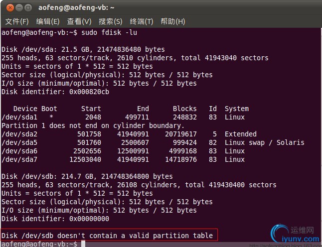

  (1)      通过命令fdisk –lu,显示“Disk /dev/sdb doesn't contain a valid partition table”说明sdb就是新添加的硬盘,下面主要针对它进行操作。如图1所示。

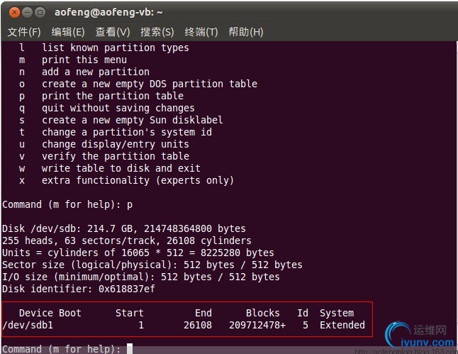

  (3)      最后输入p,打印出新硬盘分区表,图4所示。
  图4

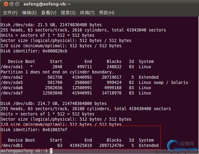

  (5)      此时,用命令fdisk –lu分区情况,如图6所示
  图6

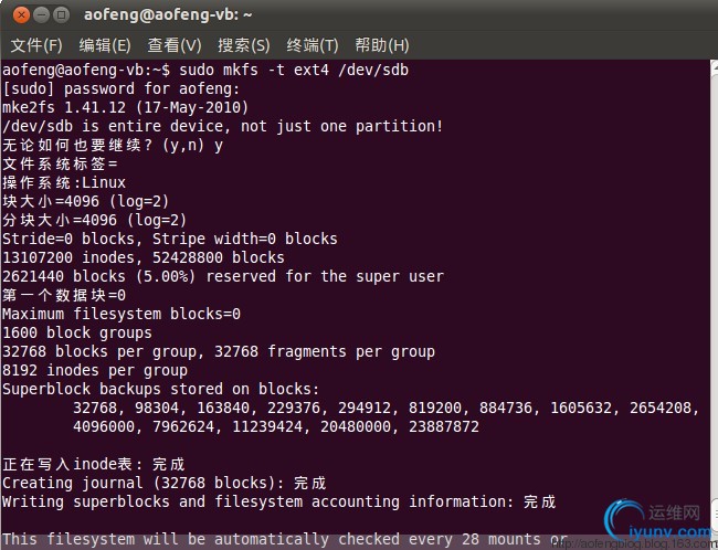

  (6)      对新分区进行格式化:sudo mkfs -t ext4 /dev/sdb,(推荐ext4,时间比较快,具体了解看第三部分“详细步骤”)如图7所示。
  图7

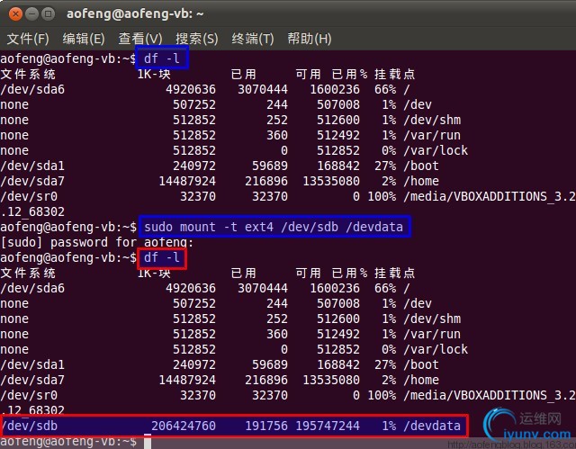

  (7)      挂载硬盘sudo mount -t ext4 /dev/sdb /devdata(这里devdata是自己制定的目录,你可以指定任意目录,我加载的目录是dfs.data.dir指定的目录),到此时已经完成了所有步骤,下面就是修补。此时就可以用命令sudo df –h查看了,如图8所示。
  图8
