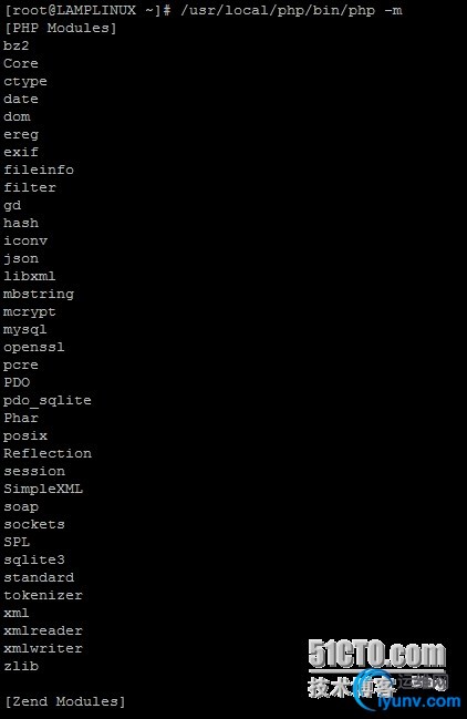

[iyunv@LAMPLINUX ~]# /usr/local/php/bin/php -m
查看模块
包含静态模块和动态模块,因为没有标识所以看不出来。
解决办法:2种
  • 去重新编译源码包--> make-->  make install
  • 使用动态方法加载,只编译这个模块就可以了。
所以,我们用第二种方法编译动态共享模块
进入php源码包,很多模块的源码都在/usr/local/src/php-5.5.26/ext/ 的目录下,由于我们一开始
[iyunv@LAMPLINUX ~]# /usr/local/php/bin/php -m 没有发现“curl”模块,我们以curl为例子:

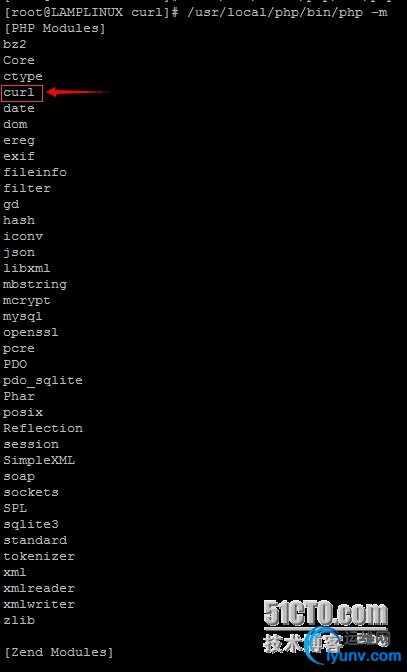

查找 /extension  找到extension区域在最后一行加入 extension=curl.so 如图
wKiom1Wg0MXR5SyeAAKCUiWQcdw409.jpg 我们再查看模块
[iyunv@LAMPLINUX curl]# /usr/local/php/bin/php -m
现在就有了curl模块了
