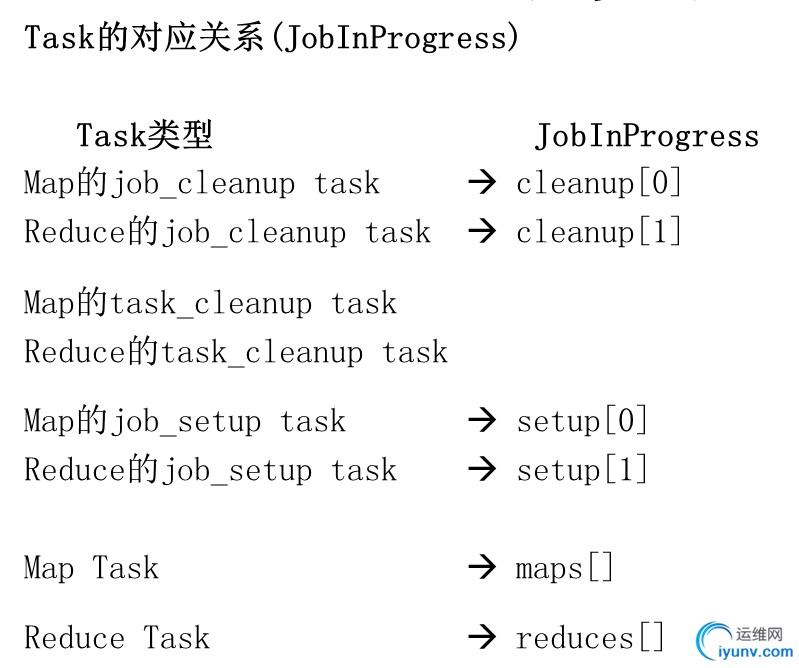

    上面这部分主要用来构造心跳应答,其中包含对TaskTracker下达的命令。首先优先执行辅助型任务,其优先级为job-cleanup task、task-cleanup task(主要作用是清理失败的map或者reduce任务的部分结果数据)和job-setup task。它们由jobTracker直接调度,而且其调度的优先级比map和reduce任务都要高。从getSetupAndCleanupTasks()方法可以看出,执行时首先运行Map的辅助型任务,再执行Reduce的辅助型任务。然后将任务添加到expireLaunchingTasks队列中,监测其是否超时未汇报。最后为task构造LaunchTaskAction指令。如果没有辅助型任务,则由作业调度器TaskScheduler(默认为JobQueueTaskScheduler)来为TaskTracker分配任务。
    捎带分析下getSetupAndCleanupTasks()方法,顾名思义,这个方法是用来获得setup task和cleanup task的。在JobInProgress类的initTasks()方法中,我们看到有4类task,分别是setup、map、reduce、cleanup,而setup和cleanup是针对Job的,并没有task-cleanup的task,但在getSetupAndCleanupTasks()方法中却多出了这个task,这是为什么?原来在JobInProgress中维护了两个队列:mapCleanupTasks和reduceCleanupTasks,分别用来存放map和reduce需要清理的task。当task处于FAILED_UNCLEAN或KILLED_UNCLEAN状态时,则根据task的类型将其添加到对应的队列中。getSetupAndCleanupTasks()方法的执行过程为:先检查map的job-cleanup task(对应JobInProgress中的cleanup[0])、task-cleanup task和job-setup task(对应JobInProgress中的setup[0]),再检查reduce的job-cleanup task(对应JobInProgress中的cleanup[1])、task-cleanup task和job-setup task(对应JobInProgress中的setup[1])。其对应关系如下图所示:
