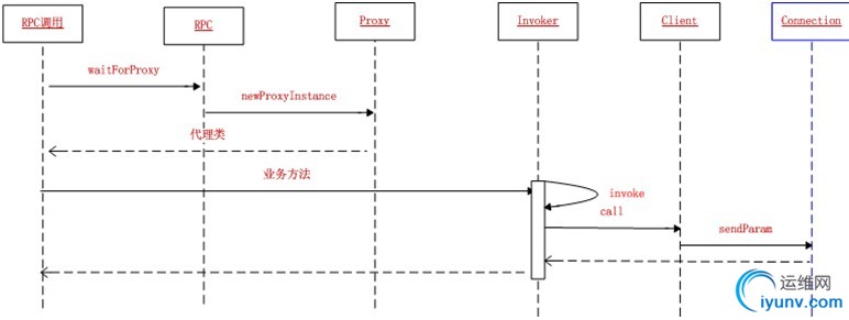

客户端调用的序列图如下:
  例如:TaskTracker请求与JobTracker的通信:
TaskTracker通过:
      this.jobClient = (InterTrackerProtocol)
          RPC.waitForProxy(InterTrackerProtocol.class, InterTrackerProtocol.versionID,
                       jobTrackAddr, this.fConf);
中的InterTrackerProtocol 去和JobTracker通信。
在RPC中通过:
       VersionedProtocol proxy =
            (VersionedProtocol) Proxy.newProxyInstance(
            protocol.getClassLoader(), new Class[] { protocol },
            new Invoker(addr, ticket, conf, factory));
产生一个动态代理完成JobTracker和TaskTracker之间的心跳交流。
